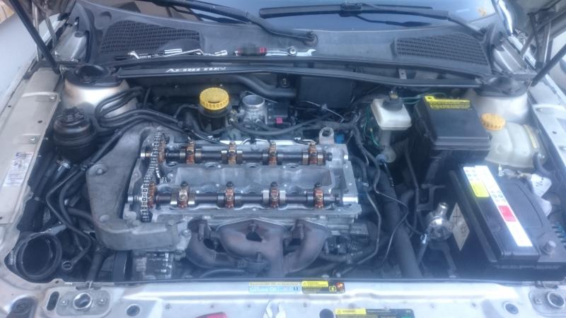

Message par Ghost91 » mar. juin 07, 2016 2:33 pm

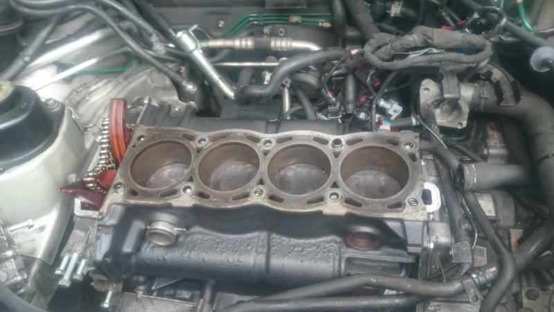

Voilà un peu ou j'en suis en bossant 6h dessus.
Me manque la chèvre que je devrais avoir bientôt et je pourrais attaquer le changement de la distri.

Hoooo la jolie vue :D

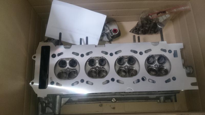

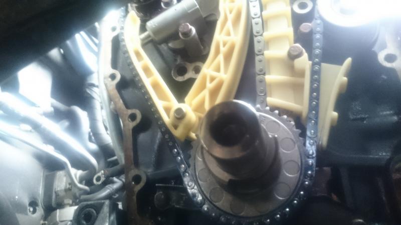

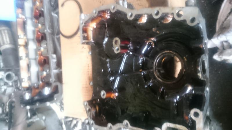

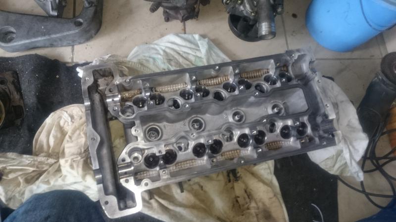

Voilà ou j'en suis
Culasse toute propre (contrôle), avec remontage des soupapes et remplacement des joint de queue de soupape.
Et le carter de la distri bien crade, en cours de nettoyage.
Après je m’attaque au remplacement chaine distri + chaine des arbres equilibrage et après je fais le bas carter + remontage cache distri.

ca brille... vivement que ça tourne.

Bravo ;) je suppose que t'a rectifié la culasse vu la surface parfaite ;) je pense que tu profite pour mettre une pompe à eau neuve avec tous les joints neufs ;)

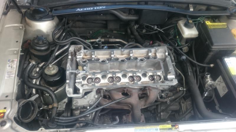

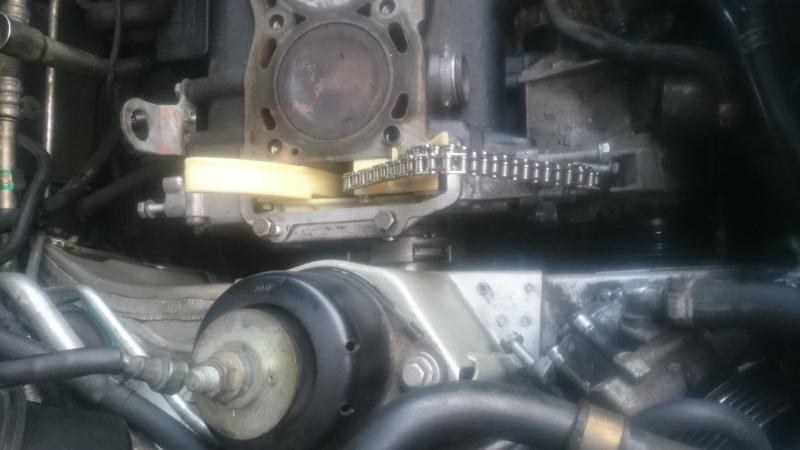

Message par Ghost91 » jeu. juil. 07, 2016 12:46 pm
Oui j'en ai profité pour une pompe à eau neuve et changement des joints :)
Voilà la suite
J'ai pas pris de photo de la crépine mais heureusement que je l'ai démonté, pas mal de bout du patin état en bas, par contre le bas carter était aussi propre que lorsque je l'ai nettoyé la première fois.
Distri posé
Carter de distri remonté
Culasse, collecteur, pompe de direction et pompe à eau remonté (Bon tous c'est pas super bien passé, au remontage du collecteur j'ai un goujon qui a cassé dans la culasse, heuresement j'ai pu l'extraite temps bien que mal et le remplacer avec un que j'avais)
Cette aprèm je m'attaque à l'arrière du moteur, alternateur etc

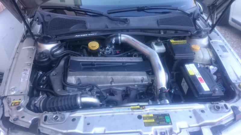

Message par Ghost91 » jeu. juil. 28, 2016 1:28 pm
Merci pour la proposition mais je viens de commencer mon nouveau taff il y a 2 semaines (pour ça aussi que j'ai pas poster direct après la fin du remontage moteur) ;)
Voilà fini de remonter le moteur et il a démarrer au quart de tour, bon au début j'ai eu peur car j'avais le même claquement que quand le patin avait laché.
En fait c'est le tendeur de distri qui avait les dents bouffées (alors es ce que c'est la pièce qui avait un défaut (commander chez RBM et il a fait 5000 km, je mettrais une photo)
Donc j'ai remis le tendeur d'origine que je pensais HS mais non :)
Il tourne super rond c'est agréable :), mais j'ai toujours un problème, à vitesse stabilisé (120/130 km/h) j'ai l'aiguille du turbo qui est instable et la voiture donne de léger à coups.
Quelqu'un aurait une idée ?
Edit : J'oubliai, j'ai une fuite d'huile sur le carter inférieur, je pense quand remontant le carter j'ai du toucher quelque chose en le posant et abimer la pâte à joint. donc faut que je redémonte pour le refaire ^^ (pas évident par terre, j'irais chez un pote avec un pont)
