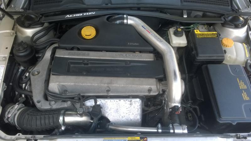

En Mars 2014 j'ai commencé à la préparer (tous proviens de chez Abbott)
-Ligne complète
-Intercooler
-Admission turbo
-Admission air
-Dump valve Forge
Tous ça pour à peu près 300ch (jamais passé au banc)
J'ai fait les modifs à 85.000 km
Ensuite je suis passé en B6 avec silent bloc renforcer (Triangle, barre stabe ARR, et support de boite (il lâchait au bout de 10.000 km)) et enfin barre anti rapprochement.
Elle reste très confortable malgrès les modifs de châssis.

:hello: bravo bon choix, comment réagit ta BVA ??? elle suis bien en mode sport..... en tout cas cool la prépa, he he beau delivery pipe, y faut que je contacte Abbott pour cette histoire de marque sur le tube, à voir sa frotte sous la protection capot ;)

Exact ça frotte sur la garniture du capot, pour la crépine je l'ai fait à 85000 km et je vais pas tarder à la refaire.
Pour la puissance je sais pas exactement mais Abbott la donne à 320 ch mais je pense un peu moins pour éviter d'endommager la boite auto et le moteur. Franchement je suis surpris par rapport à une boite DSG, la boite Tiptronic réagis vraiment très bien même avec la puissance.

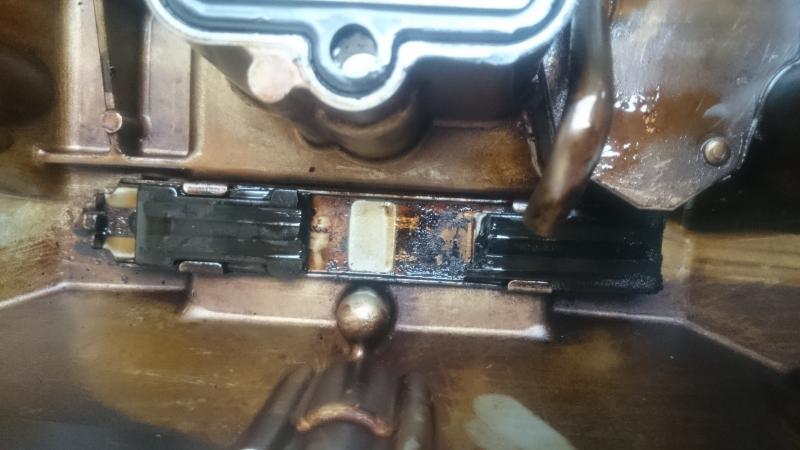

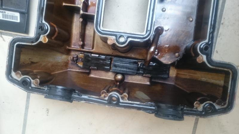

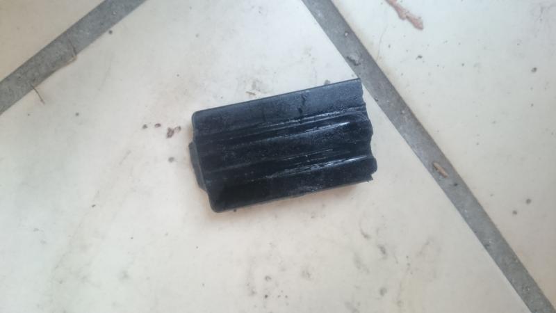

Bon j'ai trouvé le problème et ça me réconforte un peu (au moins je sais d’où ça vient) mais va y avoir du boulot :D
Les photos :
Donc au programme remplacement de la distri complète :)

Bah ce qui est cool c'est que l'intérieur de ton couvre culasse est relativement propre, donc le circuit se fait bien ;) Ah ce patin tellement dur pour finir qu'il pète, bon c'est bien de faire la distri par prévention ;) surtout quand on est bousté ;)

C'est propre car j'ai passé pratiquement 1 journée à néttoyer le moteur quand j'ai fais la crépine :)
