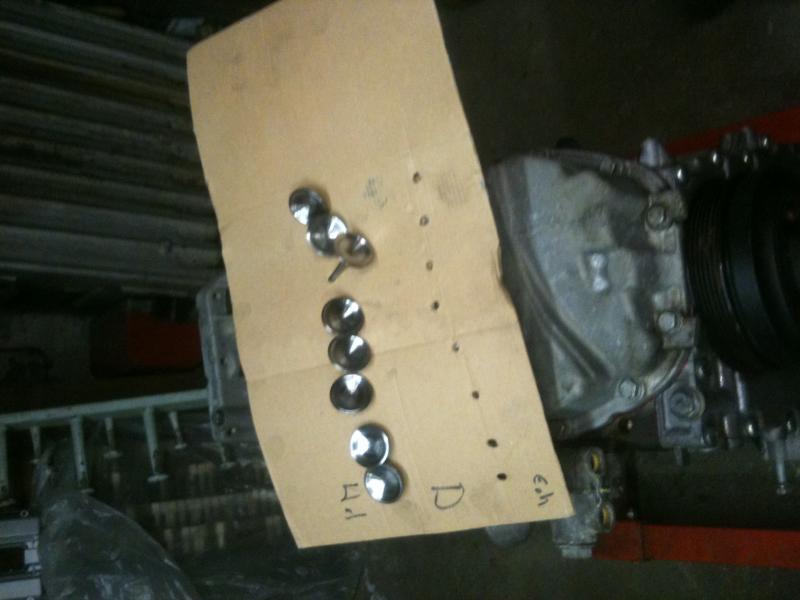

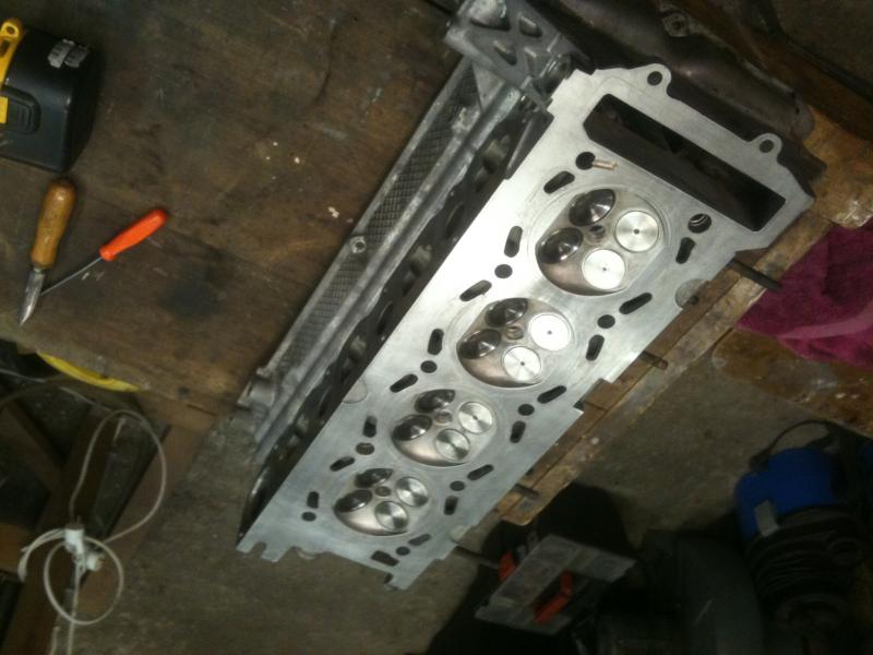

Prochaine étape décalaminage et rodage des soupapes , puis remontage de la culasse joints de queue neufs évidement ;)

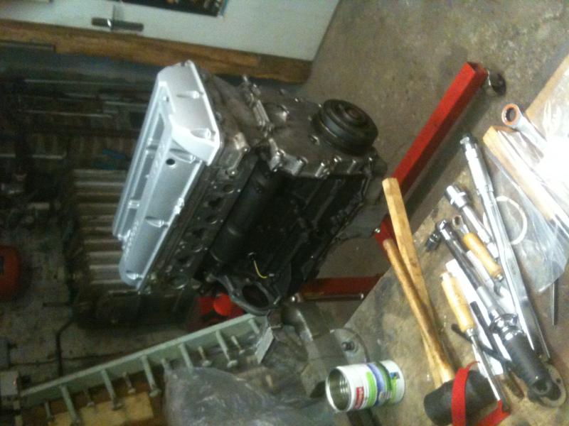

Haaa c'est beau un moteur à nu :D

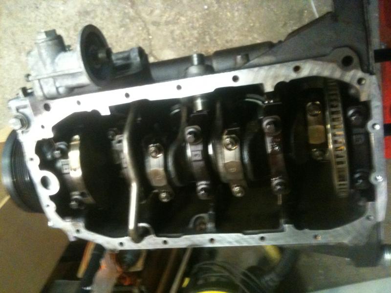

Et attends , je mis une vue du dessous ;)

Pour le coussinet du milieu ça doit être celui qui chauffe le plus, enfin c'est une hypothèse

Oui mais comme il était pas trop attaqué j'ai pas fait aussi bien que toi en le sablant , juste un coup de brosse et un coup de bombe.
Je sais pas si le coussinet du centre chauffe plus que les autres , mais la ref des coussinets du centre ne sont pas les mêmes que les autres je détaillerai exactement les refs quand je pourrai ;)en gros il y a un n° de lot qui lui est le même et un n° de taille qui lui diffère .

Le coussinet du milieu est d'origine plus petit que les autres
Le moteur est conçu comme ça
On voit ça sur d'autres moteurs aussi

C'est sur puisque d'après ce que j'ai pu constater sur 2 moteur B235R ça se répète, ce qui est surprenant et inquiétant dans ce cas pour l'avenir c'est que nos fournisseurs habituels ne respectent pas ce "détail".
Que va t il se passer sur ces moteurs dont le coussinet central a maintenant la même taille que les autres ???

Plastigauge pour prendre côté en place. ;)

aucune utilité le plastigauge sur ce coup là. les coussinets du centre sont comme clipsés sur le vilo quand on les met...c'est leur élasticité qui leurs permet de se monter ...ils sont collés sur le vilo..

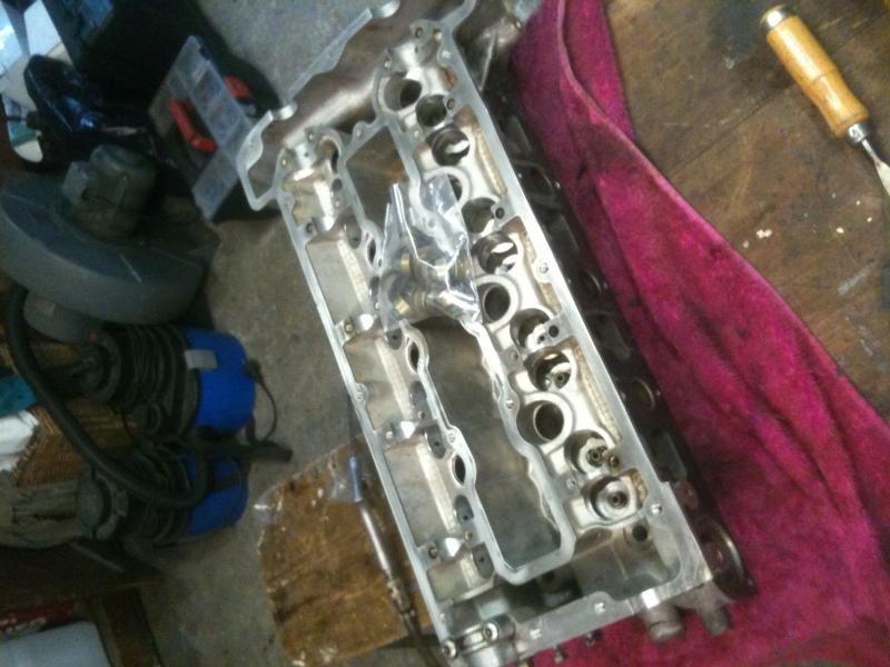

Donc nettoyage de la culasse et nettoyage des soupapes
