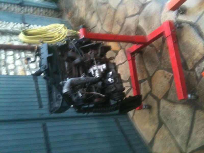

boite démontée bloc sur la rôtissoire :C'est la première fois que je démonte une boite méca de 9.5 aero , je ne savais pas que le volant moteur n'était pas le même que sur les autres modèles.

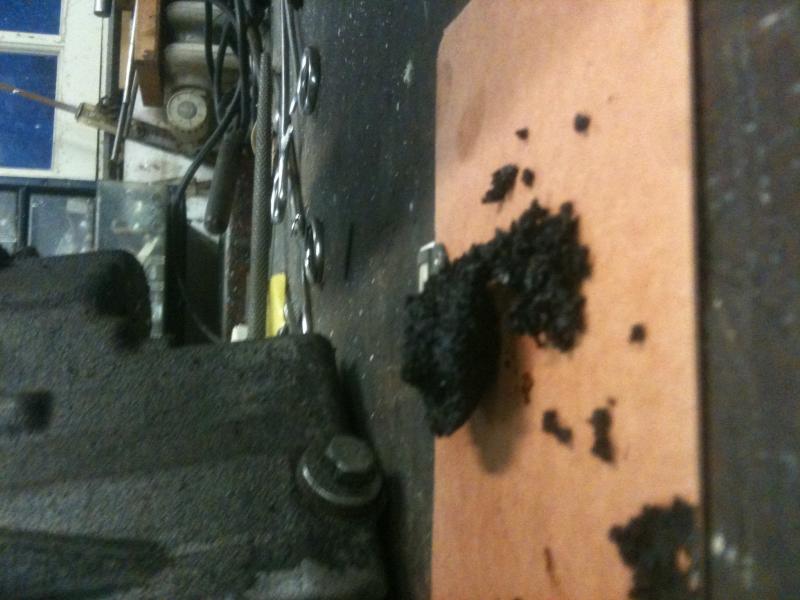

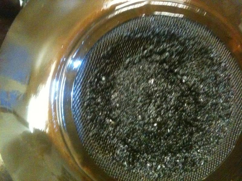

Première inspection la crépine , précision , le bloc à 148000 , la crépine n'a jamais été faite (carter aéro intact , embrayage complètement rincé...donc aucun doute la crépine est "d'origine" . Et je crois que j'ai jamais rien vu de tel y a un volcan dans ma crépine , encore un moteur qui est passé à 1 cheveux de la cata...

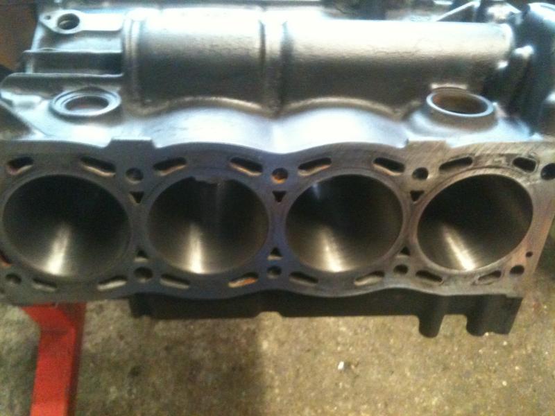

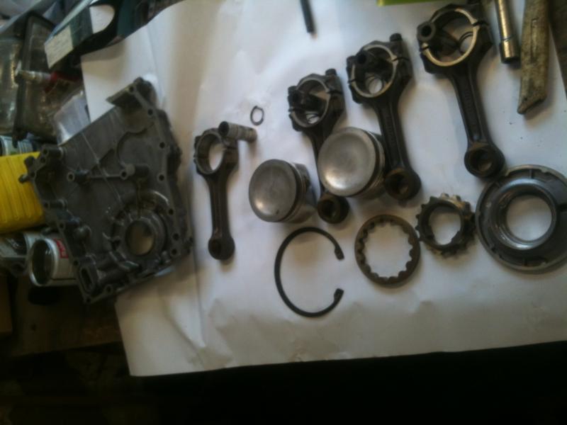

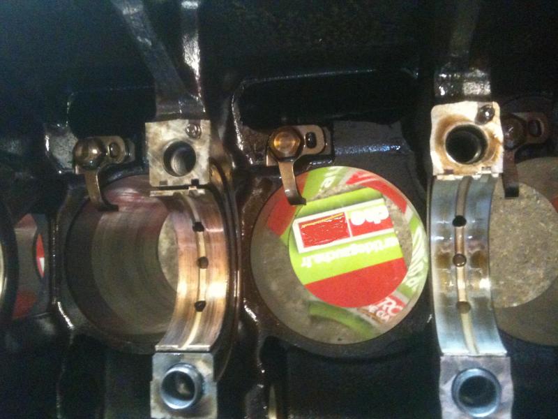

Bon j'ai avancé sur la réfection du moteur à swaper sur la 2004 le temps venu .Le moteur est à poil 2 pistons (1 et 4) sont a changer :(Manque d'huile, crépine bouchée encore une fois...les cylindres sont pas trop touchés un coup de honnoir et il n'y paraitra plus)

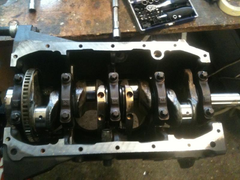

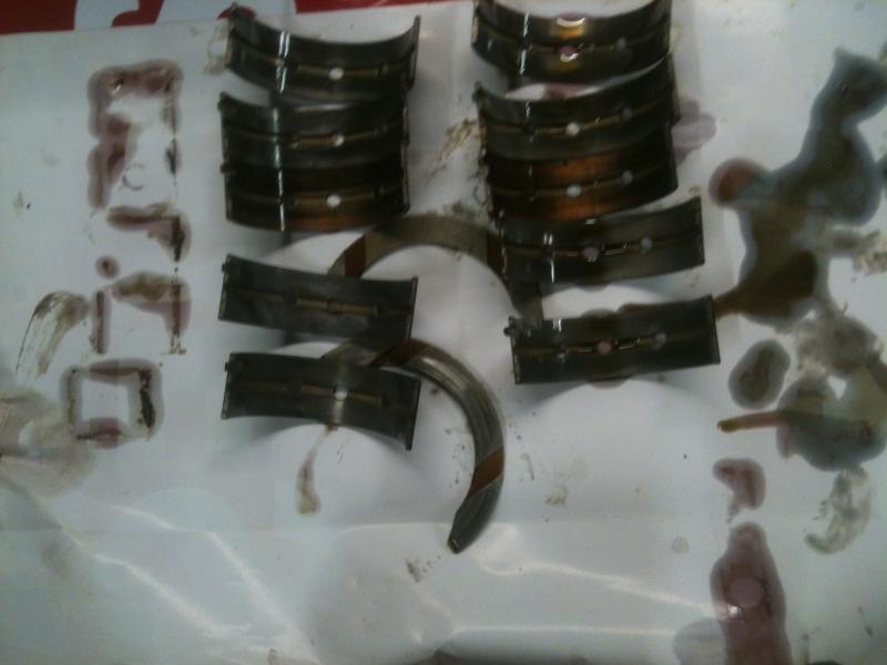

Mais j'en viens à quelque chose d'intéressant il me semble , il y a qqs temps j'ai refait le moteur de mon aero 2002 , j'ai eu la surprise de voir que le coussinet central du vilo était plus petit que les autres et était donc usé jusqu'au cuivre , le vilo lui n'avait rien.... ET BIEN ...Sur le moteur que je suis en train de refaire c'est EXACTEMENT PAREIL .
Photos :
Donc il s'agit d'une pratique voulue par les ingénieurs de chez Saab . Et là j'aimerai bien qu'un as de la mécanique me donne une explication ...

Et le vilo il est marqué ou nickel ? C'est quand même marrant que tu tombes sur deux moteurs comme cela ,les deux de 2002 ?

Non, là non plus le vilo n'est pas marqué. J'ai bien sur gardé le coussinet plus petit que j'ai trouvé sur le premier moteur , je vais comparer avec celui trouvé hier.

Hypothese lié au flux d'huile du palier ( le central lubrifie le palier du viloet de l'arbre d'équilibrage) donc peut être moins de dilatation.
Je regarderai sur le mort.

Bon et ben les coussinets plus petits (sur le palier central 3) que j'avais sur la 2002 (le moteur lui a été construit en 2001) , et les coussinets plus petits à la meme place et sur un B235R fabriqué 2000 , ces coussinet petits sont donc exactement les memes...la question reste entière pourquoi ils faisaient ça ???

Dégraissage , brossage , peinturage, nettoyage , nettoyage des plans de joint, honoir.
