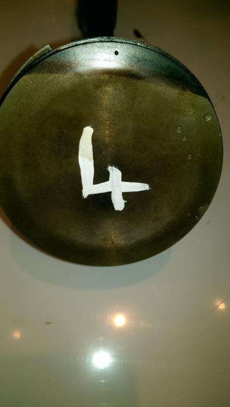

 Par contre j'ai rien de marqué sur les pistons, ils sont tout lisses. Je pensais qu'il y aurait une flèche

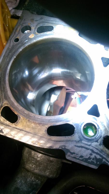

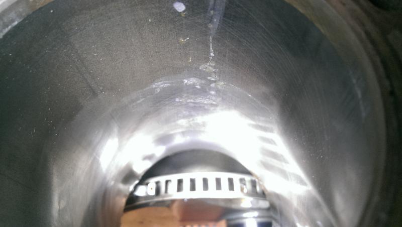

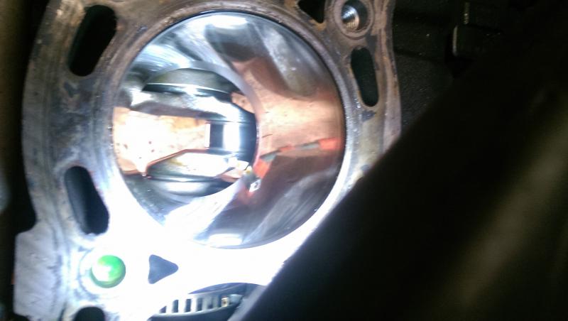

@milou, je vais mettre du joint silicone pour baignoire, en plus ça fera étanchéité pour la combustion. Pour le bloc en tout cas, les chemises sont toutes belles, mais a voir si il est encore dans les cotes, même pour un réalésage.

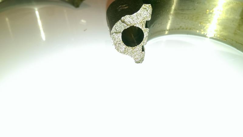

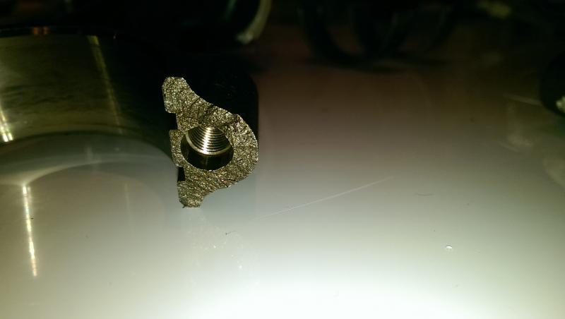

@fil, n'empeche tu avais raison des le début, c'est bien le piston qui est en l'air !

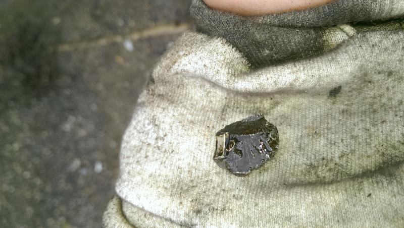

@turbogaz, c'est même après le démontage que le segment est tombé coupé en 2, je pense qu'il n'a pas vraiment apprécié le cisaillement par le piston.

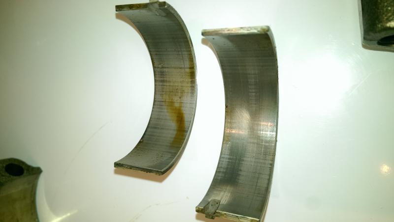

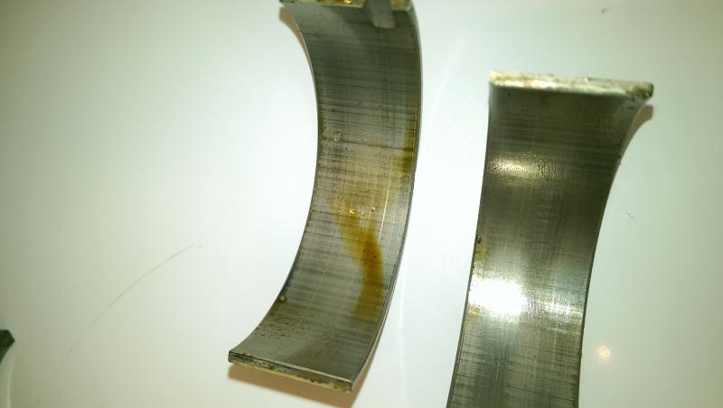

sinon oui tous les coussinets de bielle étaient en place, par contre j'ai pas regardé ceux du vilo, comme pour le bout de piston je regarderai samedi
