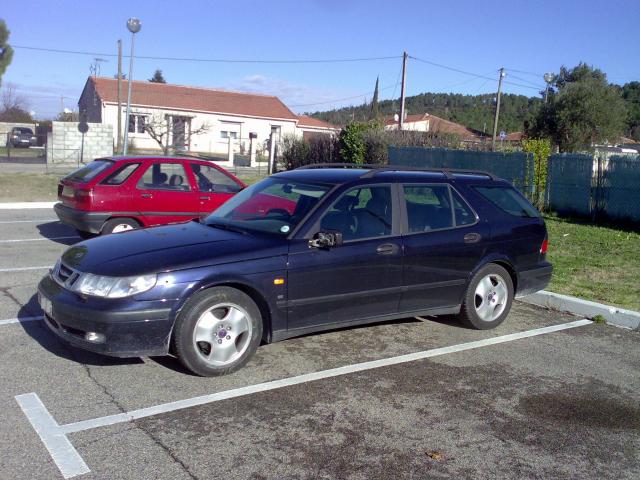

Message par gouf_y_gah » lun. janv. 10, 2011 3:13 pm
Tiens, bientôt un an que ma 9-5 a été présentée ici :love: !
Bah depuis, rien de neuf, à part sa monte hiver sur jantes Viking :
Version sale :
(on comprend à quoi sert la coque du rétro... Sans, c'est moche Image)
Version propre mais mal exposée :
(fait beau aujourd'hui, hein? :) )
Bref, je suis toujours aussi bon en photographies [:gouf_y_gah:5] ...
Perso, j'aime beaucoup sa trogne avec les Viking... Bien que la différence ne soit pas flagrante pour le néophyte :???: elles ne sont finalement pas si différentes.
