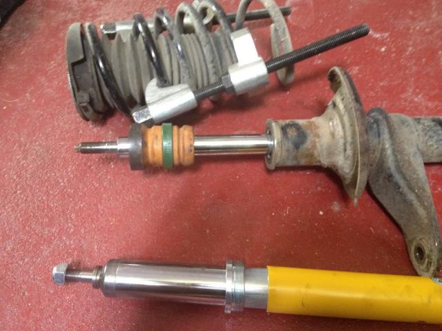

- The big modif qui change tout !! combiné bilstein B6 avec ressorts ( le rabaissement est donné pour -35mm mais c'est plutôt -20 et c'est parfait je trouve!)
Les Sach d'origine, au risque d'en choquer certains sont une grosse merde je trouve. Hyper mous et même pas confortables , je pense que la base est ratée avec des ressorts trop durs avec des amortisseurs trop mous. Ce qui sauve la 9-3 au niveau confort c'est le fait d'être en 15 pouces d'origine
S'il y a une unique chose à changer c'est ça...

Avec le stage 1 et le chassis de la 9-3, le gros, gros souci c'est la motricité. Même sur le sec.
Avec les bilstein ça améliore nettement ce point là. C'est très net.
