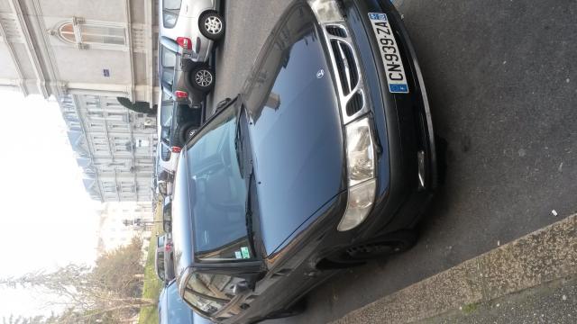

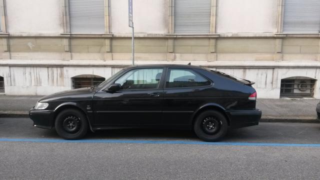

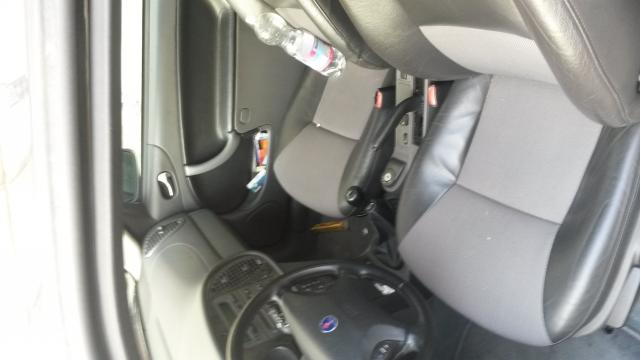

voila enfin.
Elles ne sont pas glamours, mais au moins elles sont prises à Genève :)
Bonne soirée !
