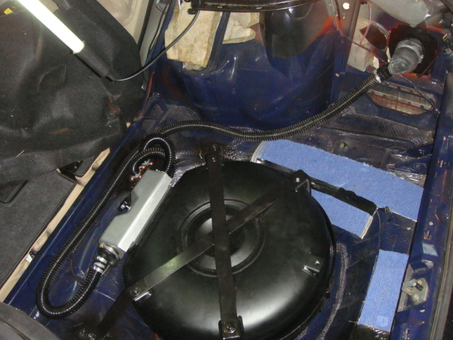

Je pense aussi que le liquide est plus performant pour un moteur turbo, mais j'ai choisi la "fiabilité" et l'autonomie (qui n'est déjà pas énorme avec le réservoir à la place de la roue de secours)

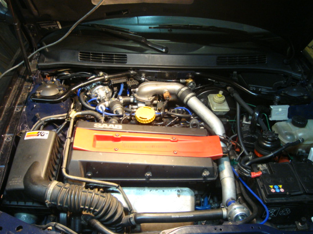

passage en stage 3, montage des nouveaux injecteurs + boite à air ,chez JPMotors+
Tu vas mettre quoi comme boîte à air? Perso j'aime bien le principe du filtre K/N ou similaire, qui permet de garder sa boîte à air. J'ai j'amais été un fan des cornets et autres filtres bizarres.... Je pense qu'un flux d'air bien dirigé est mieux pour un bloc sur le long terme. Ce qui faut éviter ce sont les passages difficiles, rétrécissements etc.... Ne pas oublier que débit et pression sont liés, pour définir le passage d'un fluide dans un tuyau ou autre....

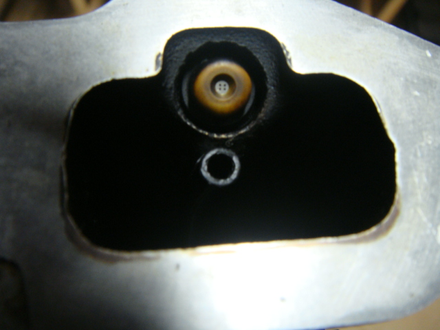

[/img]Une petite image de mon bloc sur la table, c'était au moment de l'intégration du TD04 16T6...
On peut voir le trou fileté au 1/4 NPT qui acceuille la sonde EGT (T° des gaz d'échappements) dans la pipe, à côté du goujon ou se fixe le pare-chaleur...

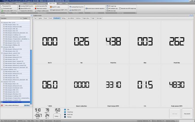

Une impression écran du logiciel T5Suite2, après une phase de réglages/tests...
Bon, la qualité est très médiocre, mais on voit 438Nm@3310rpm et 262bhp@4830rpm.
On est en hiver, la preuve, la T° de l'air est de 24°C dans la pipe d'admission (noté en tout petit en bas) et la T° du liquide de refroidissement est à 79°C.

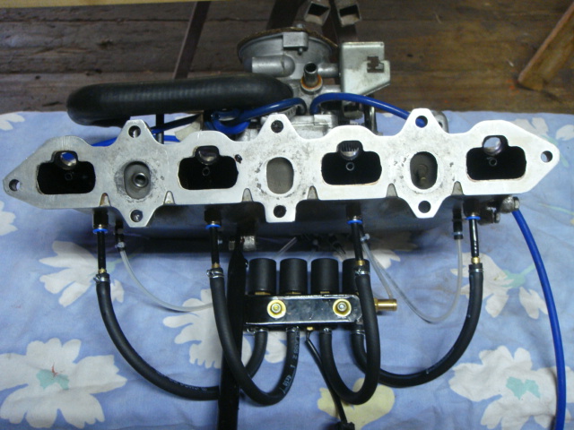

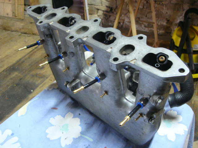

Deterrage de sujet pour mise à jour, je viens de terminer mon installation GPL injection séquentielle gazeuse Bigas avec Vapodétendeur double sortie (RI21 Double), et c'est nickel chrome, j'ai réglé les 2 sorties du Vapo à 1,2 Bar, et j'ai pas de Pb lors des fortes accélérations, principal soucis sur des moteurs préparés... On entend à peine le changement de carburant, car les 2 rampes d'injecteurs (gaz et essence) sont parfaitement synchronisés.

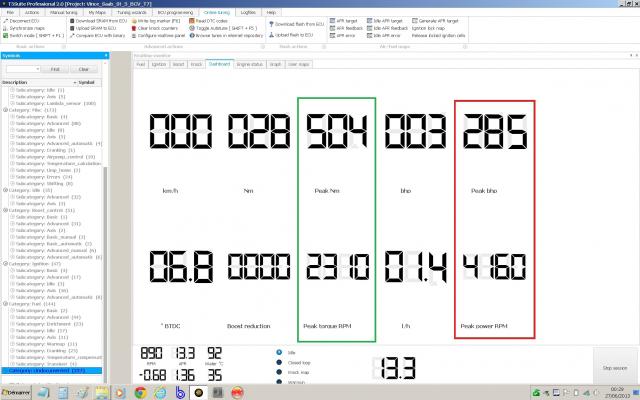

Petit Up, échange de la Boost Control Valve T5 par une T7.... Le moteur est plus réactif... Attention aux overshoot, le solenoïde est beaucoup plus réactif...
J'en ai donc profité pour passer en stage 3, visant les 1.35bar, ca pousse beaucoup plus à partir de 1.2bar....Et ça siffle dans la tubulure d'admission d'air.... hihi...
Les résultats sont à la hauteur... Voir photo jointe...
Une seule chose à regretter... la traction.... Ma prochaine caisse sera certainement une Lancer.... pour la transmission...
