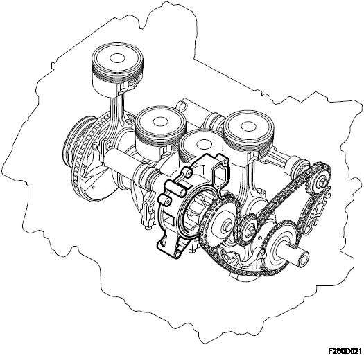

La pompe à eau est entraînée par la chaîne de distribution.

Les problèmes de pompes à eau à courroie sont essentiellement dus à la traction de cette dernière sur les roulements de pompe qui sont (en principe) auto-lubrifiés.
Une pompe à chaine n'a pas ce problème et le graissage est assuré par l'huile moteur.
Pour finir, il n'y a pas de témoignage d'un éventuel problème de pompe à eau pour le B207 dans ce forum.
Donc, n'allons pas chercher un ennui potentiel la ou il n'y en a pas encore jamais eu. :non:
