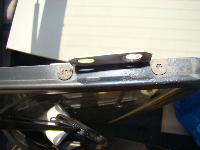

Et voilà, vitre changée ! Pas évident quand même, je ne m'attendais pas à trouver des rivets, alors je n'ai changer que que le contour de la vitre, en gardant les attaches rivetés. Je n'ai fait sauter que 2 petits rivets au niveau du montant en haut et en bas en gardant celui du milieu et en fixant le tout au joint silicone bleu.

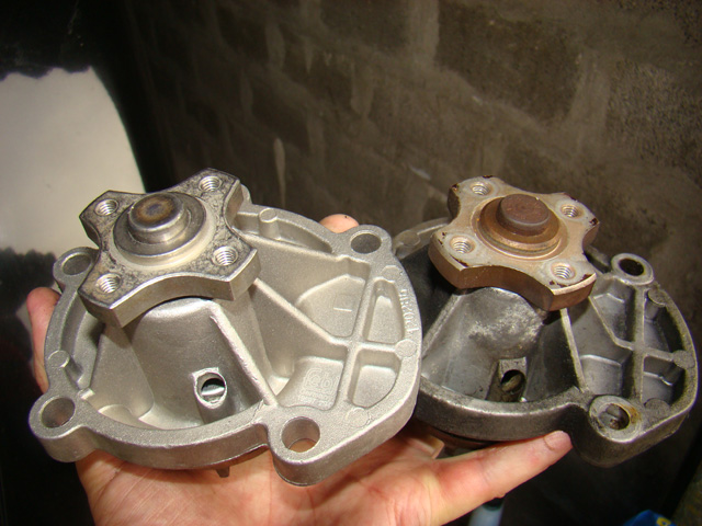

En plein changement de radiateur, j'en profite pour faire la pompe à eau en préventif, et que découvre-je ? Bah on dirai bien que c'est une Febi Bilstein (vendu 50€ chez Oscaro) et estampillée Saab. J'ai comparé les deux et elles sont identiques.

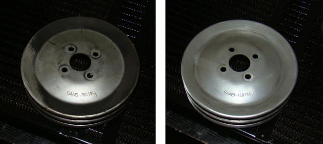

Et tant que j'y suis, un petit coup de décrassage sur la poulie des courroies, le avant-après est flagrant Image

Proprette la poulie :)

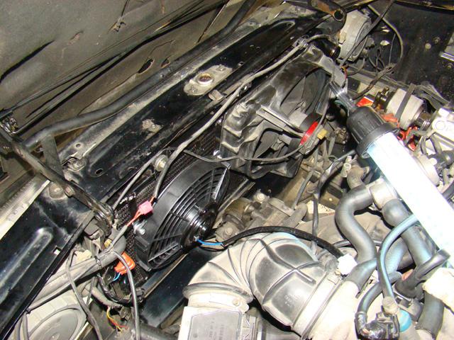

Et voilà, radiateur en place [:classic:1] j'en ai quand même un peu ch... pour le mettre car il pèse 1 tonne comparé à l'ancien et ça passe juste sur les côtés, j'ai même cru pendant 1 fraction de seconde que ça n'allait pas passer, mais en fin de compte si. Maintenant il ne me reste plus qu'a mettre la nouvelle pompe, et j'attends avec impatience le nouveau vase d'expansion - que j'ai commandé chez RBM il y a 1 semaine et que je n'ai toujours pas reçu [:classic:2] -, mis à part ça je me bat toujours avec ces 2 rondijou de vis de support d'alternateur qui ne veulent décidément rien entendre et surtout pas se desserrer, sur les 3 j'en ai eu qu'une seule [:classic:4] , cette semaine je tente celle du dessous la moins accessible on verra bien.

Et ben voilà, tout est en place (sauf les silent block de l'alternateur, impossible de desserrer les vis restantes, ça restera donc comme ça jusqu'à la prochaine purge). Le LdR est lui aussi en place, j'étais tout fier et puis [:classic:5] j'ai décelé une petite fuite au niveau de la pompe à eau, un petit goutte à goutte, je n'avais pas assez serré les vis, c'est con que le bentley n'indique pas le couple pour la pompe, enfin là, j'en suis à 28 Nm et ça s'est arrêté, il me reste plus qu'un très léger suintement mais vraiment infime, demain matin, je regarde ce qu'il en est et si encore, je teste à 30-35 Nm et je pourrai enfin la démarrer. Ça me manque de ne pas pouvoir la conduire, ça fait 3 semaines maintenant [:classic:4]
Tout ce que j'ai démonté en vis a été remonté au frein-filet et en plus je l'ai aient nettoyées à la brosse :D et pour une fois il ne me reste aucune vis en trop :lol:

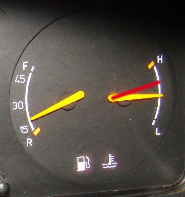

Ça y est enfin, elle démarre et il n'y a plus aucunes fuites, vis de la pompe serrées à 30 Nm.
Le ventilateur se déclenche au niveau du trait rouge sur la photo, sauf quand j'ai fait le test à l'arrêt où il s'est déclenché là où est l'aiguille.
La configuration d'avant était : LdR moitié ancien - vu qu'il en restait dans le bloc -, moitié nouveau (Elf organique -35°) / Vieille sonde de T° LdR / Thermostat ventilateur et Calorstat 82° (changés par bibi en déc. 2012).
Configuration actuelle : ±6 L de LdR Elf organique -35° / Sonde de T° LdR neuve / Radiateur neuf / Pompe à eau neuve / Vase d'expansion neuf / Thermostat ventilateur et Calorstat 82°.
