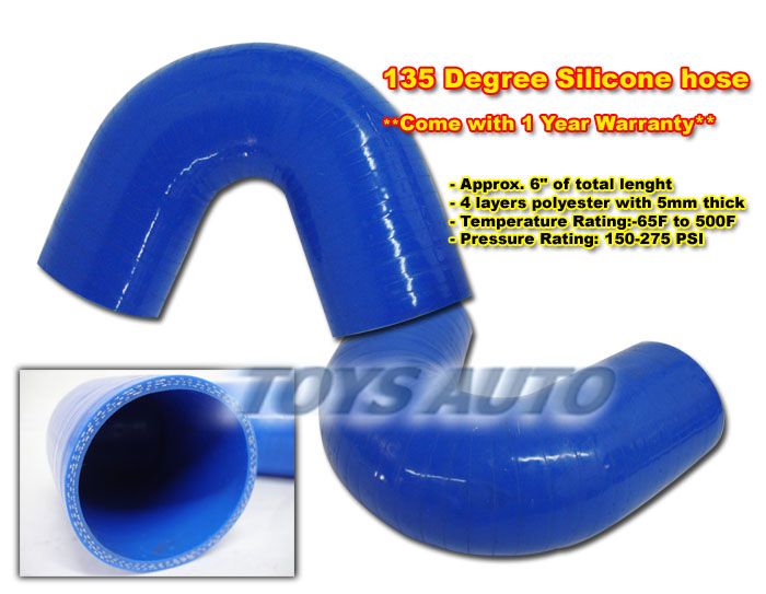

Je suis impressionné ! Et la durite de l'intercooler est énorme !
hehe ça paraît gros mais c'est du 64mm (2,5") c'est pas si gros, une 9000 doit être en diamètre 57mm d'origine (2")

Sympa duch tes petites photos.L'intercooler me plait bien.Pour les durites tu a acheté ou ton kit ?
Ca promet , j ai hâte de tester cela.. :whistle:
Oui avec un petit tripotage de boîtier APC, ça devrait solliciter le train avant...
Pour les pipes d'IC c'est exactement ce kit:
http://cgi.ebay.com/ebaymotors/MK1-2-5- ... 06.c0.m245, mais pas sûr du shop.
J'ai repris ça pour les sorties d'IC après des essais, ce sera le plus discret...
Correspond pile à mon angle de sortie IC...
