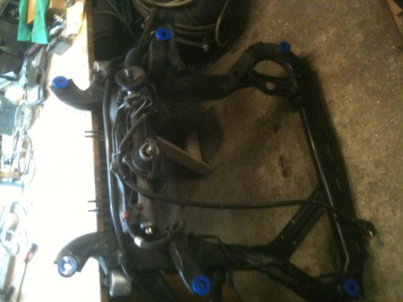

Bon ça y est j'ai enfin reçu mes SB de berceau en 20 minutes c'est en place...cool hein ...
Et ben non c'est pas cool du tout, il me fallait impérativement ça et ma barre/rotule de direction ....et ben ils l'ont pas mise dans le colis ...donc encore un ouike avec le moteur qui restera par terre , et en plus le support moteur qui est arrivé cassé.... et comme par hasard ils en n'ont plus en stock ....ras le bol...

Quel support moteur.... bon j'vais chercher l'outil de sanitaire et te l'enlève vendrediBon ça y est j'ai enfin reçu mes SB de berceau en 20 minutes c'est en place...cool hein ...
mesimages/3783/IMG12281.jpg
