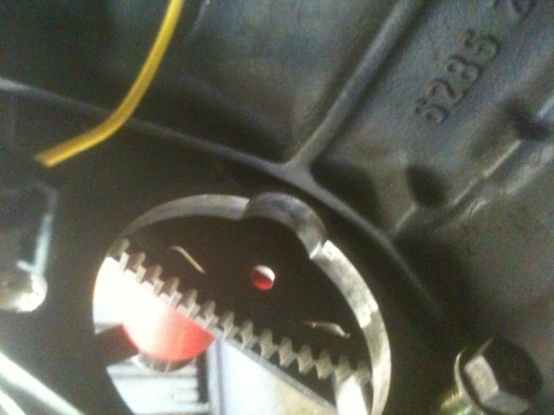

Je vais jeter un œil sous le démarreur , bien vu

Re: 9.5 AERO Estate 2004
L'experience .... y a que ça de vrai!
- pit
- Messages : 1660
Ouais bien vu , c'est par là que ça se passe ...
He he tu vois cette petite encoche, elle fait toute la différence
Quand je pense il y a qqs années quand j'ai remonté la 2002 comment j'ai forcé comme un âne avec clef plate en passant par le bas au niveau du carter pour viser assez fort le convertisseur ...(tout en insultant copieusement les ingénieurs de chez saab.... méaculpa...

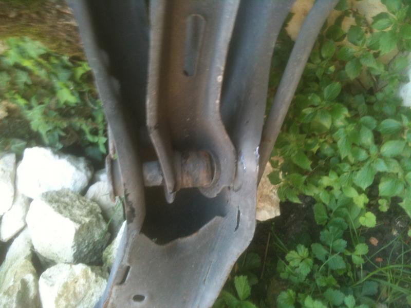

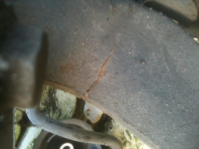

Explication : Sur une route que j'ai du emprunter 1 million de fois , une inattention (en fait en changeant de radio puisque mes commandes au volants ne fonctionnent plus) je me suis bouffé un trottoir en sortie d'agglomération à 60 , 70.... la voiture a bien morflé : Rien au niveau carrosserie mais les trains av et arrière c'est pas la même histoire.
A l'avant :1 rotule de triangle , 1 barre de direction , biellette barre stabe, 1 jante (+ à changer par sécurité le moyeu , le silent bloc et roulement de tête d'amorto, le triangle).
A l'arrière : 1 jante, 1 pneu, les 3 bras du pont arrière, le moyeu. (En fait Nicolas m'a ramené tout le pont arrière ce sera plus simple et comme y a quelques bricoles qui changent de la 2004 à la 2006, bah ce sera plus simple)

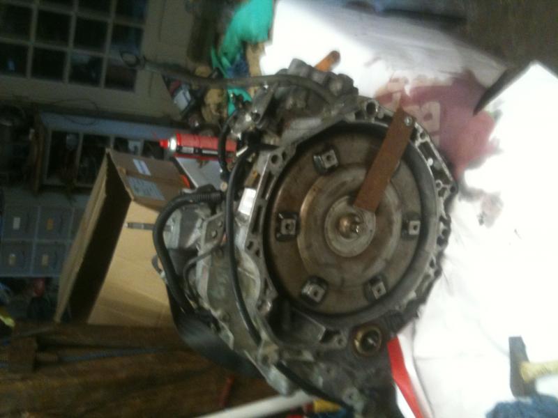

La boite est prête j'y ai monté le faisceau 2004 (l'autre n'y était plus. Changer les joints spy .)

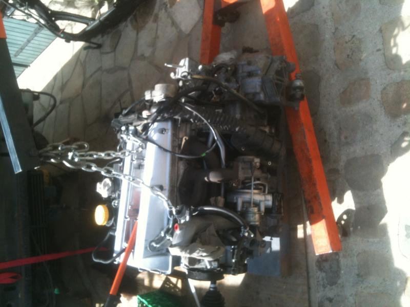

Le moteur est fini depuis un certain temps déjà.
Ce soir j'ai sorti les silentblocs du berceau , 4 sur 6 de mort. Je me souvenais pas que ça coutait si cher ces saletés.

Donc tout ça a un peu précipité le swap moteur/boite .
Ce ouike je pense que le moteur/boite et tout le train avant seront en place. Après je descend le train arrière.
