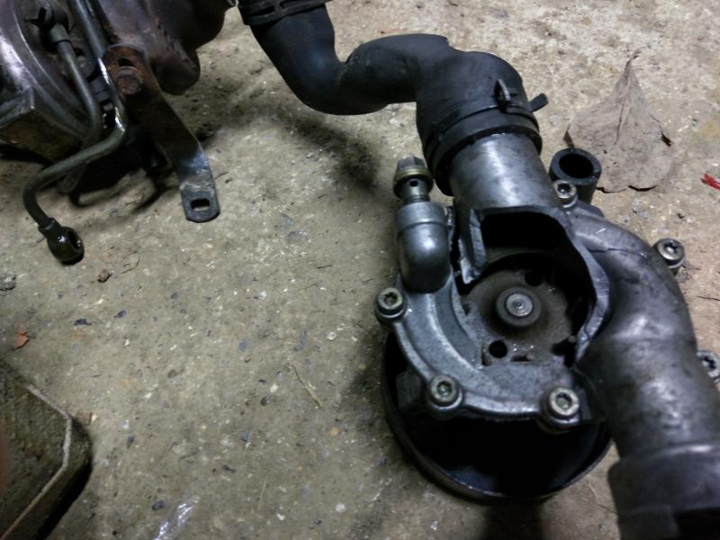

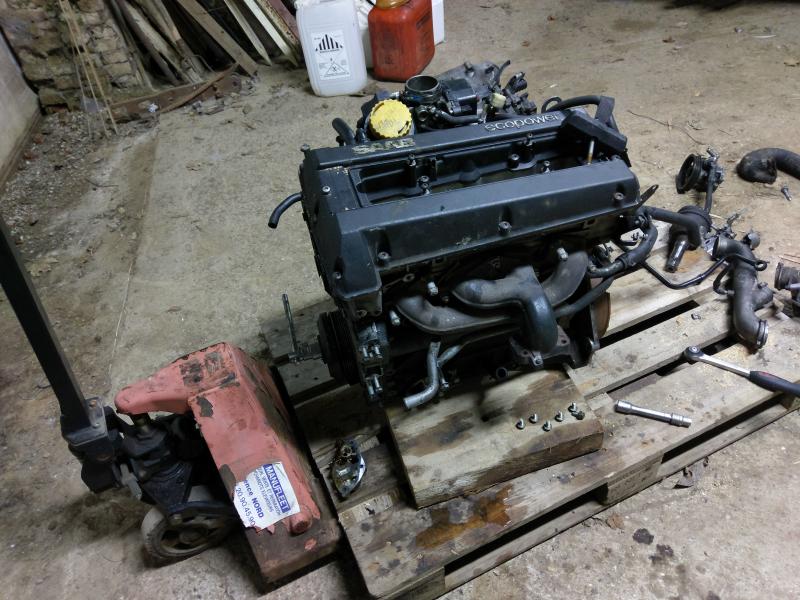

Pour ce qui est du démontage, j'ai retiré tous les accessoires du moteur, hormis le carter. Grace à la fonte d'alu, le bloc n'a pas de dommages.
Comme vous aimez les photos je vous en met quelques unes, ici le moteur en cours de démontage

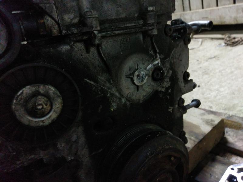

A part le support de galet tendeur dynamique et l'alternateur, tout est cassé
Pompe à eau, état neuf

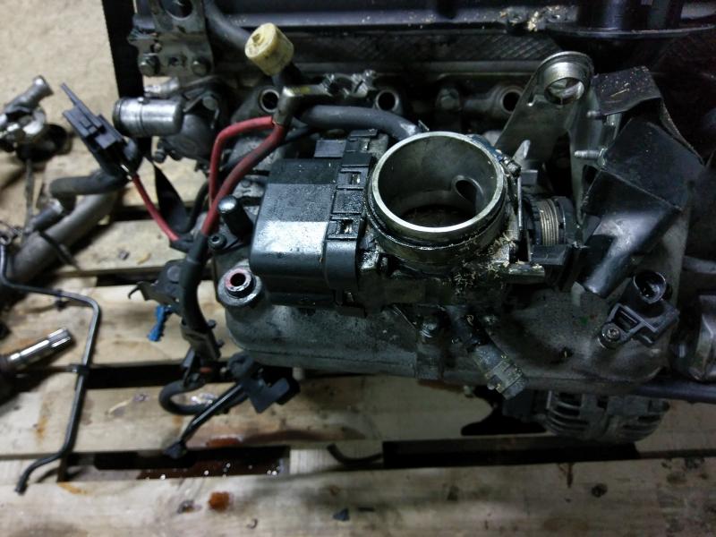

Boitier papillon qui à été écrasé contre la cloison pare feu, mais le collecteur n'a pas de signe de casse

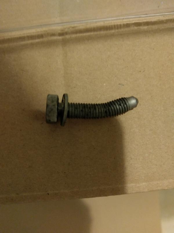

Vis de support de cardan

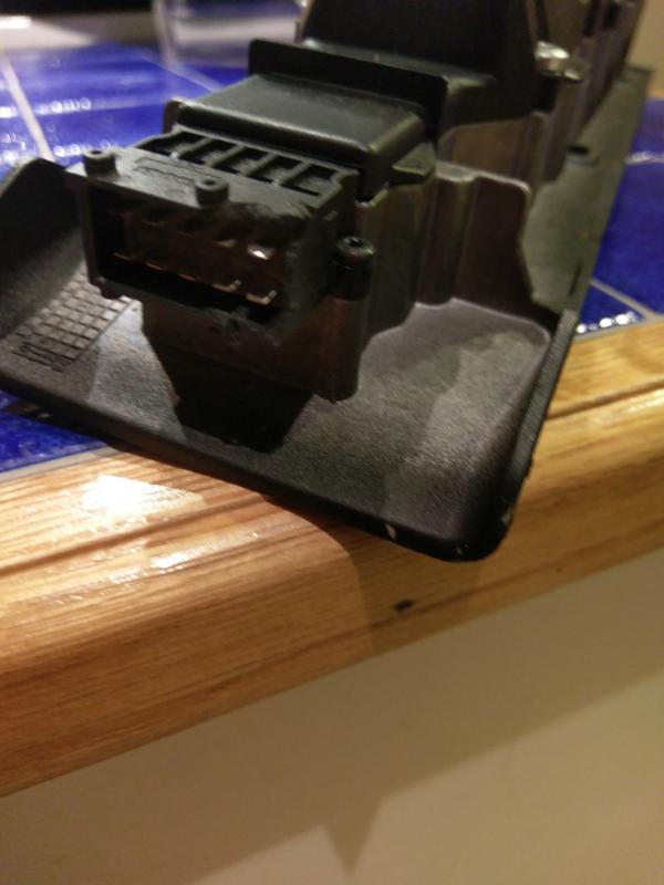

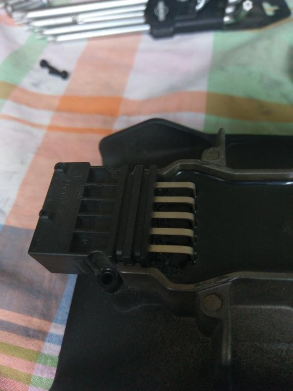

Un truc qui m'emmerde bien c'est la K7 DI, elle avait 2000 bornes et la fiche de connexion à quelque peu cassé, mais les lamelles n'ont rien.
Est ce que je peux installer la fiche de l'ancienne K7 ou tout ça est serti ?

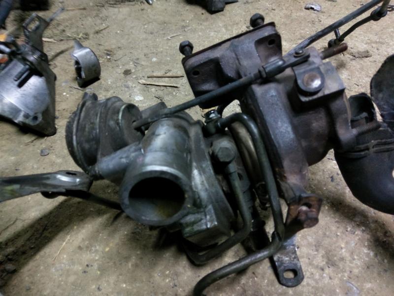

Comme ça ne se voit pas sur la photo, le turbo est cassé en deux, derrière la turbine d'admission

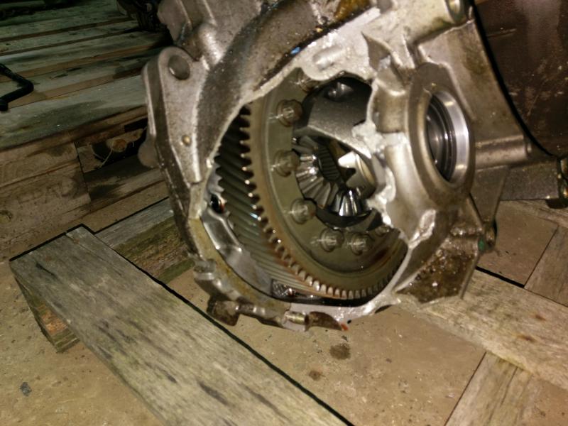

Pense à remettre de l'huile dans le différentiel, y a une fuite

Bon je suis fixé pour la cassette, sertie dans la résine.... heureusement que les ergots en plastique n'ont pas cassé

par contre moi je suis intéressé par le turbo pour les pièces
