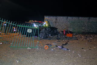

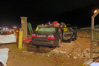

Voila, ça c'est passé la veille de noël en rentrant pour retrouver la famille, il était tard et j'avais eu une grosse journée, j'ai rien senti venir...
Navré pour la très mauvaise qualité des photos, je les ai récupérées sur le site internet du journal local vu que je suis bloqué depuis l'accident a cause d'une vertèbre fracturée.
Je vous laisse imaginer à quel point je suis dégoûté aujourd'hui
La voiture est morte, le châssis a reculé d'un bon 20 cm, toute la caisse a bougée, airbags, prétensionneurs et montant central coupé pour la désincarcération.
Mécaniquement mon père ayant pu disséquer la partie avant de la voiture ce week-end, à part l'alternateur, tout les accessoires sont morts :
La pompe de DA est explosée, l'alliage de la pompe a eau a éclaté, galet tendeur fixe de courroie a sauté éclatant le carter de chaîne de distrib, il manque un morceau du carter de boite au niveau du différentiel, turbo pété en deux et carter d'huile très légèrement fendu sur un coté.
A part ça le moteur a toujours de la compression et bloc, culasse et collecteur d'admission semblent intacts, est ce que pour autant ça me remonte le moral... non..
J'ai adoré cette 9-5 à la fois en la conduisant et en bossant dessus, et elle m'a complètement sauvé la vie, ma MG n'aurait jamais résisté contre ce mur à près de 90 km/h; mais cet accident me détruit, et la douleur ne faiblit pas au fil des jours...
Je suis bon pour me retrouver une 9-5 avec un moteur HS, comme je l'avais fait avec celle ci...

Waw !
Nan mais on prend un bulldozer pour ça d'habitude
Plus sérieusement, tu es encore en vie, un peu abimé mais rien d'hyper grave d'après ce que tu dis. Et c'est le principal !
Tu t'es assoupi ?
Bonne convalescence en tout cas
Si tu souhaites les photos plus grandes :
http://s-www.estrepublicain.fr/images/4 ... 523534.jpg
http://s-www.estrepublicain.fr/images/C ... 523534.jpg
Tu t'es assoupi ?
