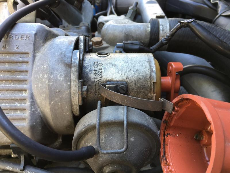

J'ai un gros doute sur le calage actuel de l'allumage , il est pratiquement carrément à fond d'un coté... comment c'est chez vous , une ptite photo svp. Et aussi une photo de la tete de delco avec la position des fils /cylindre , je suis cablé comme la doc , mais y a un truc de l'essence des étincelles ça devrait partir maintenant.

D'après ce que je vois ton delco semble calé en plein milieu le mien c'est pas ça du tout...
(Pis je vois qu'il me manque la petite coupelle en plastique marron clair , bon pas très grave).

pour l'allumeur 3 1 2 4 sens horaire
et la capsule orientée a 8 heures

C'est ça pour l'allumeur avec le 3 vers midi . Et quand le moteur tourne allumage 1342 sens anti-horraire.
