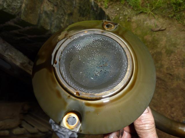

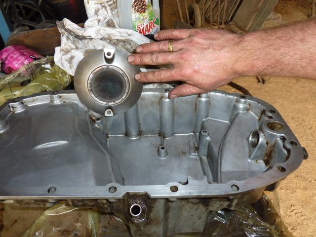

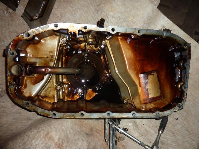

Bon ben je me suis lancé: crépine nettoyée!
Elle n'avait jamais vu le jour depuis sa monte sur les chaînes de montage suédoises et du coup cela m'inquiétait . . . bien qu'aucun des symptômes ne se manifestaient, je suis plus serein désormais! :ange:
Voila le tout démonté:
La crépine est vraiment très propre, quelques chutes de je ne sais quoi sur le tamis mais rien de plus:
Après un bon nettoyage:
Je suis content d'y être arrivé même si j'ai un peu galéré ! :sweat:
Je n'ai pas eu besoin de percer le carter pour accéder aux deux fameuses vis cachées (sans jeux de mot) et je n'ai pas eu besoin de mier la BVA, c'est passé sans problème en levant le moteur côté boîte!
