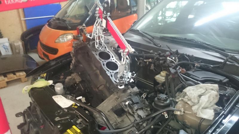

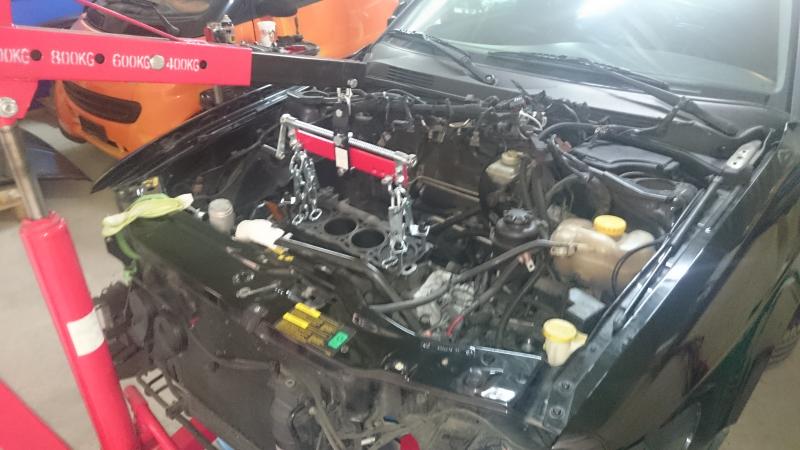

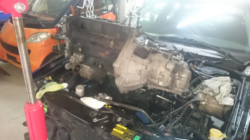

Bon ben 4 jours de congé pour Pâques cela à du bon, j'ai enfin sorti le moteur et ouvert la bête...
Donc quand on est seul et on veut pas prendre de risque, on s'équipe bien, je viens d'acheter un accessoire pour la grue afin de pouvoir incliner un moteur en toute sécurité, sans forcer où tirer sur des sangles/chaîne:
Et voilà, une petite manivelle sur la gauche de l'outil et on équilibre tout simplement le poids du moteur pour obtenir l'inclinaison souhaité ;)
On profite moteur suspendu de tout décortiqué ce qui est fixé sur le bloc, BVM, bas carter, carter de distri, embrayage, volant moteur, etc...

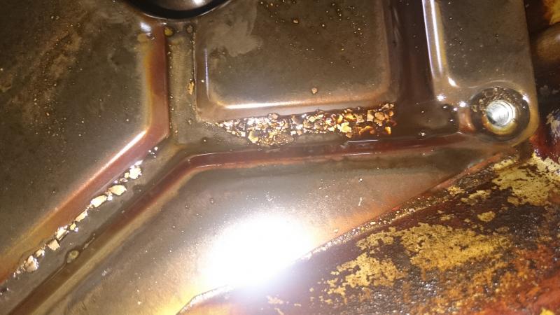

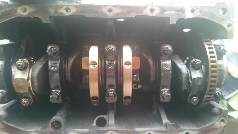

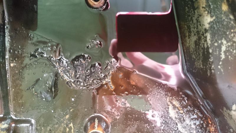

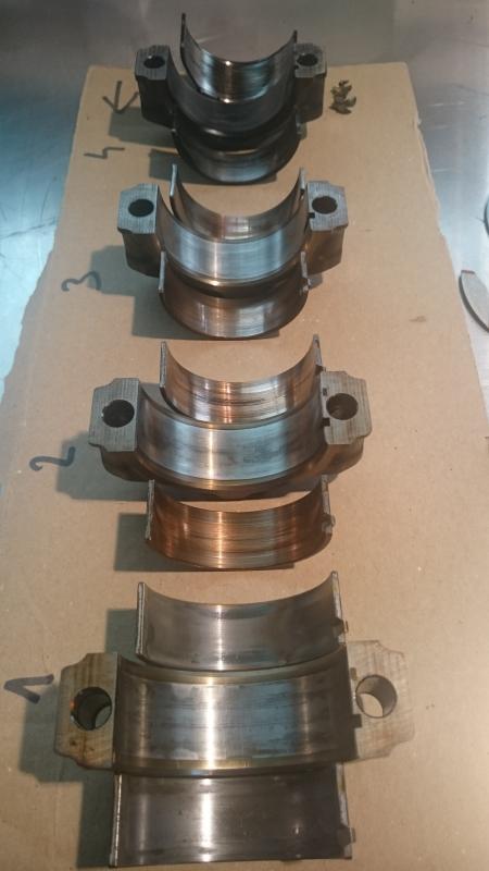

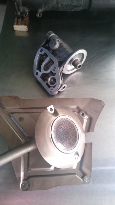

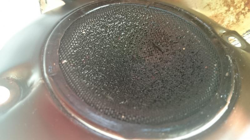

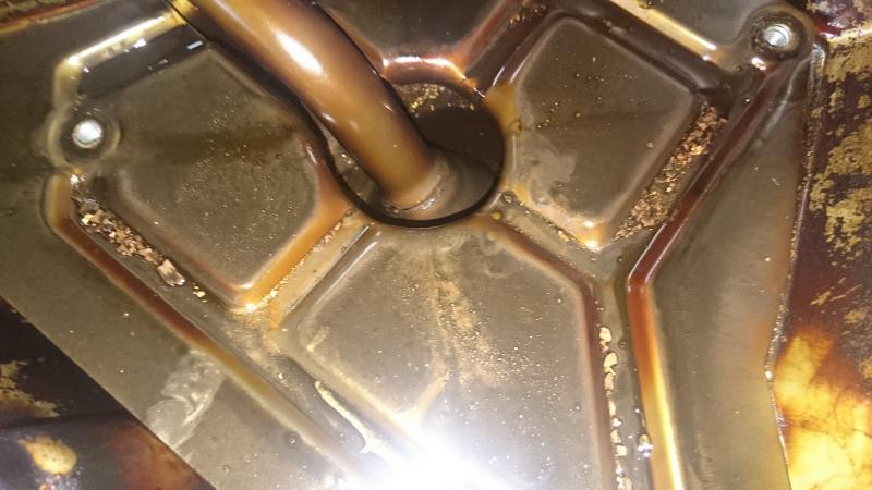

Ce qui nous intéresse, ben c'est la crépine. Donc on voit bien le problème de ces moteurs en cas d'entretien négligé, des agences qui n'ont pas respecté la notice d'instruction émit par Saab (elle n'avait pas le nouveau kit de remplacement des vapeurs d'huile), bon, peut être le client n'a pas voulu suivre les recommandations, c'est possible aussi ;)
Cela à eu pour incidence, "coulé une bielle", encore une me direz-vous... Voilà le résultat, cela aurait fait le bonheur d'un orpailleur :D
On voit bien sur cette photo la couleur du chapeau de bielle sur le 4ème cylindre, bien noir brûlé, cela ne pressage rien de bon...
Suite dessous, nombre de photo oblige :D

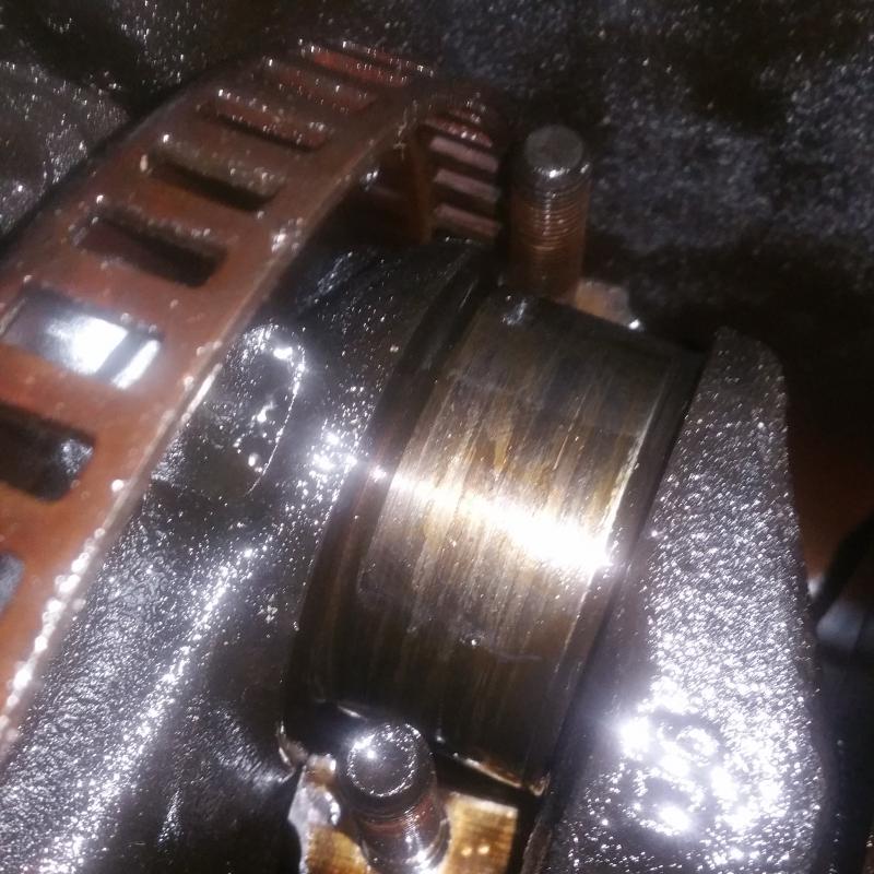

Donc là on démonte l'ensemble pour inspecter le bazar... eh ben, sacré gueule le coussinet de bielle:

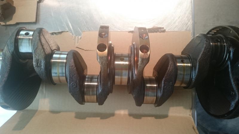

Bon dans l'ensemble c'est pas catastrophique mis à part le 4ème cylindre, bon quand on regarde le vilebrequin cela commençait à se propager. Maintenant ce qui m'inquiète c'est le maneton et le chapeau de bielle du 4ème cylindre, ils ont bien chauffé aussi
Les tourillons sont bon pour le reste :)
Bon la cote du chapeau de bielle est identique aux autres, d'après ce que j'ai pu constater les coussinets n'ont pas tourné, quand j'ai démonté ils étaient bien en place.
Par contre l'état de surface du maneton est bien attaqué, là je pense que c'est chaud pour rattrapé la surface
Bon on range le toute est on réfléchi :lol:

Cela me rappel le moteur de ma 9-3 .. Il tourne toujours et n avait pas le kit aussi
Hello, mais t'avais pas eu de problème de bielle qui tapait, juste une crépine sale c'est juste.... t'a quand même contrôlé les chapeaux de bielle où pas :???:

Message par Bibouecht » mar. avr. 18, 2017 12:20 am
Ouais y sont quand même bien attaqué les tiens ;) de mon coté à part le 4ème y sont propre par rapport à toi ;)

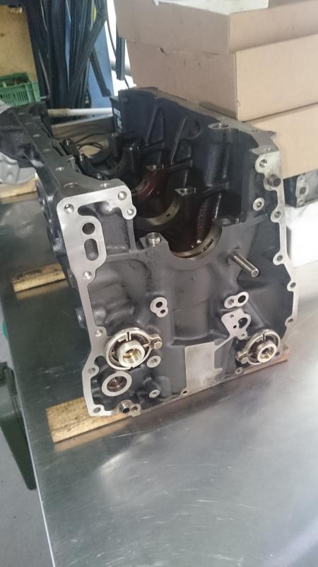

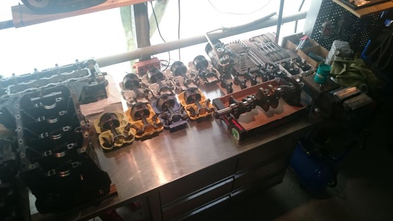

et voilà, après avoir réglé le problème du châssis ;) me voilà confronté au moteur, résultat des courses le vilebrequin de l'aero (B205 2.0)est mort :(
Donc, me suis bien renseigné et j'ai démonté entièrement mon 2.3 (B235)
Voilà l'établi:
Voilà ce que je vais faire, au diable le purisme ;) , je vais récupérer l'ensemble vilebrequin + bielle + piston du bloc 2.3 pour le greffer sur le bloc 2.0
En suisse, il arrive que l'expert au CT pour le test antipollution regarde le n° du moteur (gravé sur le bloc à côté du capteur PMH), donc si c'est marqué B235 au lieu de B205 (code d'origine sur le carnet antipollution), bah je serai mal et y faudra tout démonter.

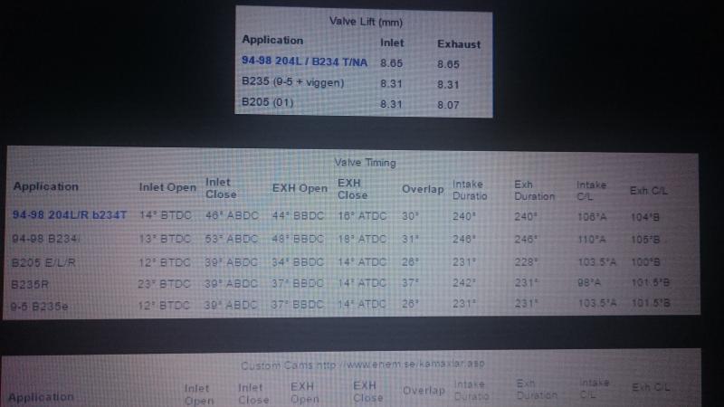

Je vais reprendre la culasse du B205R et juste changer l'AC de l'échappement (celui de la culasse du B235e), comme ça tout sera ok, voici les angles et duration des AC:
Bon, maintenant que je connais la direction de mon moteur, je commence enfin le nettoyage ;) aller juste pour le plaisir, reste à attaquer tout le reste :)

bah non, je vais suivre la ligne B235, donc admission B205R et monter juste celui de l'échappement du B235, comme ça je reste en 8.31 admission et échappement ;)

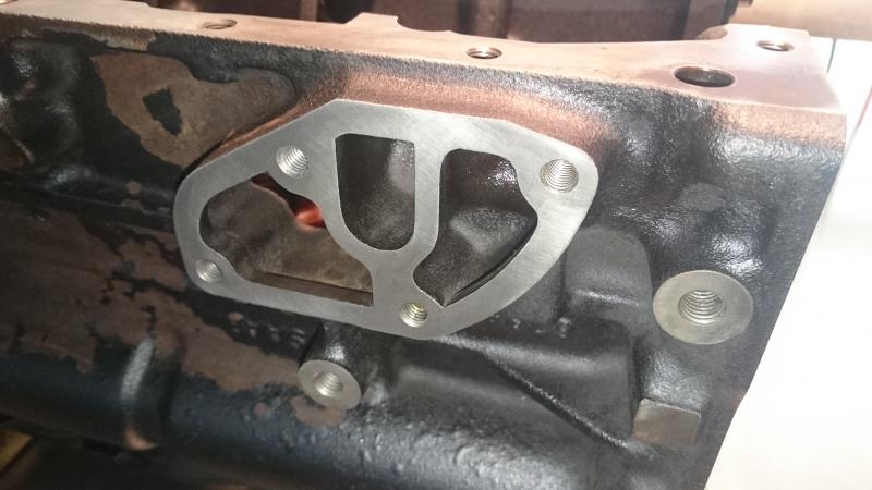

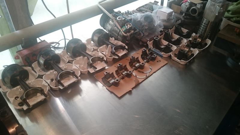

Bon ben voilà, un long chemin m'attend qui est le nettoyage de toutes les pièces, bloc, les 2 carter latéraux, le bas carter et la culasse.
Aller juste 2 photos du commencement, à peine commencé le côté gauche du bloc mais je sens que cela va être bien à terme ;)
Au fait quelqu'un aurait une référence pour un type de peinture pour le bloc :???:

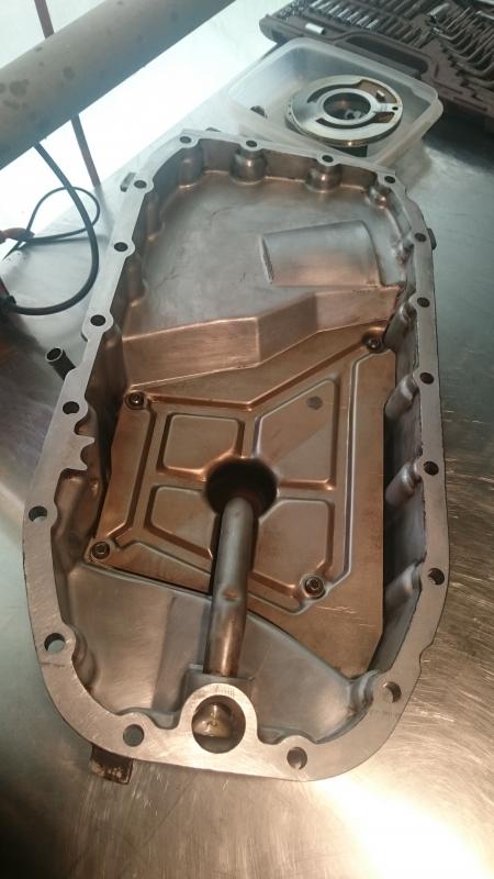

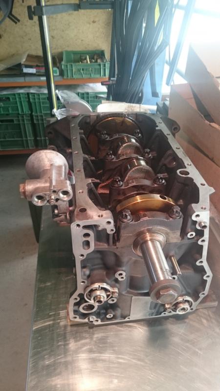

Aller on avance doucement, aujourd'hui remontage du vilo et finition du bas carter avec crépine.

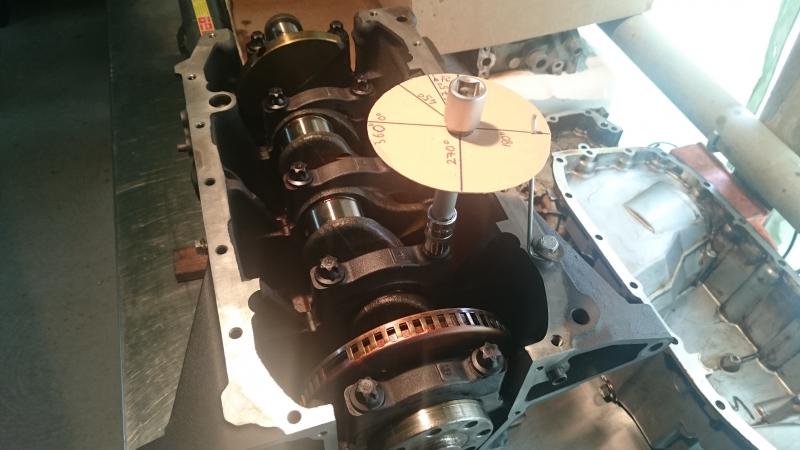

Ben j'avais zappé le serrage angulaire, comme le garage est fermé et impossible d'en commander 1 en 2h chrono, j'ai bricolé un disque en carton avec une tige en métal qui se fixe sur le bloc. Une rallonge de cliquet avec le disque en carton soutenu par le dessous d'un collier colson ;)
Le disque en carton est maintenu par la tige en métal, et y'a plus qu'à serrer à l'angle voulu.
Et voilà un tout beau vilebrequin de 2.3 en place ;)
Bas carter fini aussi

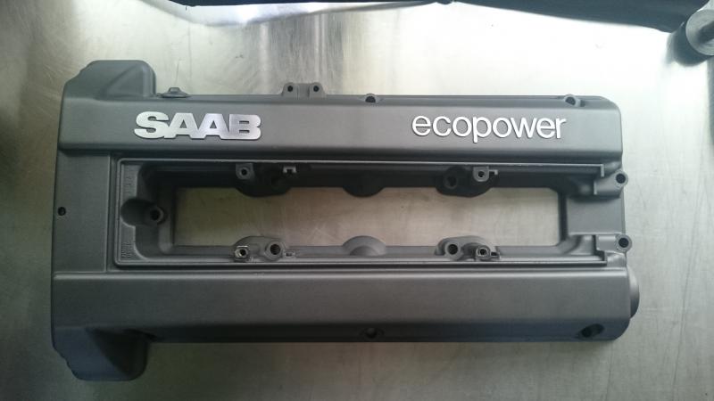

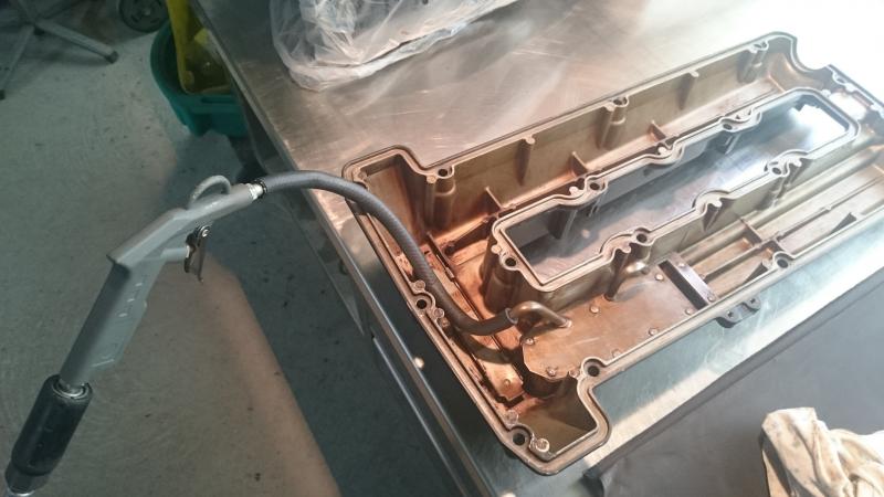

Me suis attaqué au cache soupape, petit conseil lors du nettoyage du cache soupape, quand on fait le joint, en profiter de nettoyer le canister (perso j'ai pris de l'acide pour jante) laisser agir 30 minutes puis connecter un tuyau et souffler ;)
Celui de gauche était bien mais le droite était bien bouché, en soufflant pleins de "petite pépite" de carbon (huile brûlée) en est sorti
Pour la couleur j'ai choisi un gris anthracite, je voudrais donner un style sportif ;)
On avance, on avance :)
