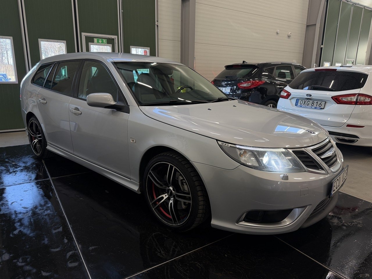

Bref j’ai hâte de vous la présenter en vrai voici les photos de l'annonce (la voiture est réservée)
j'ai reçu aussi les photos de l'ensemble du carnet d'entretient et vite fait des sous bassement :
l'historique semble limpide : https://www.car.info/en-se/license-plate/S/NSP694
si j'ai bien compris en parcourant le forum les point "noirs" de ce modèle sont :
- Entretient vidange du Haldex
- Corrosion des berceaux
- Caramélisation des Injecteurs (remplacent de ceux ci et stage reglerais les soucis de démarrage a chaud)
vous en pensez quoi ? :mrgreen: l'idée c'est d'en faire une voiture plaisir/we/vacances mettre un tente de toit et go aventure :)

Quoi de mieux que mettre le pied dedans en commençant par une 9-3X, magnifique Saab que tu as la.
Alors le point noir, ça en est pas tout à fait un si bien entretenue, pour avoir eu quelques 9-3 avec ce dernier et dont j’en possède une, quand il marche c’est bluffant :).
Je te conseilles direct une fois réceptionnée, vidange de tout les organes du XWD, boîte de vitesse/ boîte de transfert/ coupleur et différentiel arrière pour partir sur une bonne base.
Les injecteurs en effet peuvent se caramélisés au fil du temps, Saab préconisait de faire un plein de 98 tout les X kilomètres.
Un autre point noir qui peut être embêtant et que tu n’as pas mentionné, c’est le guide de la chaîne d’équilibrage qui peut se casser et à la longue la distri peut prendre un coup et donc le moteur avec!
Quand celui ci est cassé, tu as des symptômes comme bruit de chaine, vibration importante à froid et qui raisonne partout dans la caisse.
Au passage, tu as des xenons directionnels (pas bi-xenons) quand le moteur du directionnel lâché, c’est le xenon complet qu’il faut changer.
Pour la rouille, la caisse n’a pas l’air attaqué par contre les berceaux oui et il faudrait même traiter la protection du réservoir en métal qui rouille facilement et peut partir en miette.
