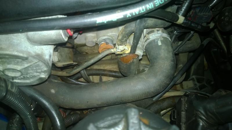

Petit désagrément durite eau percée. Connue de Mondial auto perpignan.
Durite de chauffage casse au niveau du coude

En fait l'explosion de ma durite était à cause de la culasse desserrée surtout la vis N°10 donc montée en pression du liquide. J'ai fait un resserrage de la culasse mais toujours un peu de pression dans le vase mais là minime, mais une odeur de chauffe donc voila.
Même si ma température monte pas je préfère faire un curatif au moins je part tranquille

Bonjour, bonne année et bravo pour le choix de cette voiture, ça doit être très vif en Aéro. j'aime beaucoup la combinaison vert anglais/cuir crème. J'ai la version "sage" de ce modèle (154 cv à boîte auto aussi). Je me reconnais dans les problèmes de joint de culasse : ça a commencé moi aussi par une durite éclatée, odeur de chaud, durite dure et puis après j'ai fait faire le joint de culasse (puis le radiateur, calorstat et sonde).

Le joint de culasse était vraiment naze 6heures de travail et la voiture est reparti en plus j'ai trouvée une petite durite qui par du couvre culasse jusque au papillon, ce tube était coupé et bloquée avec une vis???? j'ai rebranché sans savoir à quoi cela sert.
