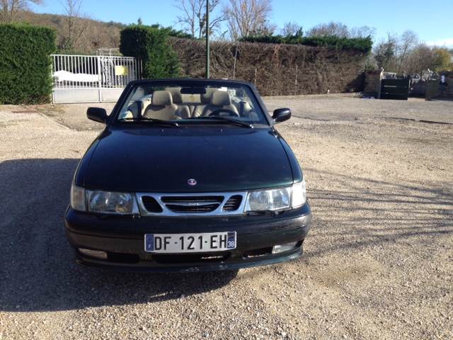

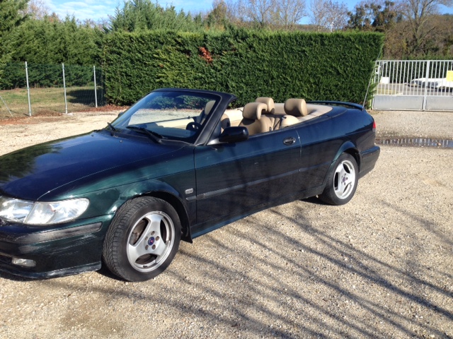

Voila j'ai craqué pour une saab, couleur vert anglais en espérant qu'elle me donnera autant de plaisir que ma petite 2cv. je vais la chercher samedi, moi aussi c'est Noël avant l'heure.
pour patienter quelques photos.

Jolie combinaison de couleurs int / ext, Joyeux Noël donc !

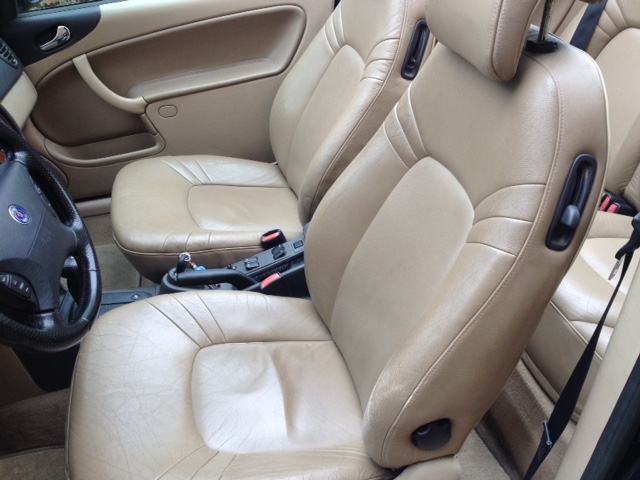

L'intérieur beige et sympa et il à l'air en bon état!

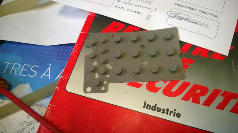

J'ai commencé par le plus facile le week-end prochain je fais une vidange avec la crépine, après être passé sous la voiture j'ai vu que le carter avait déjà été fait au moins une fois.

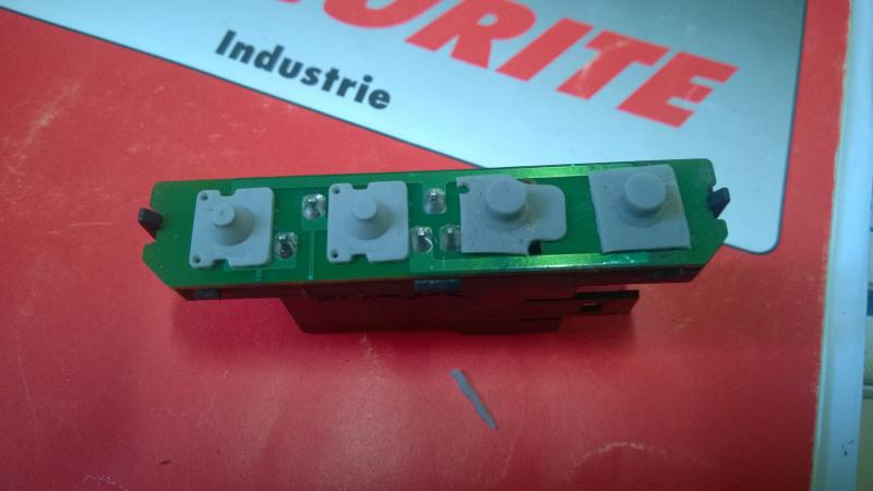

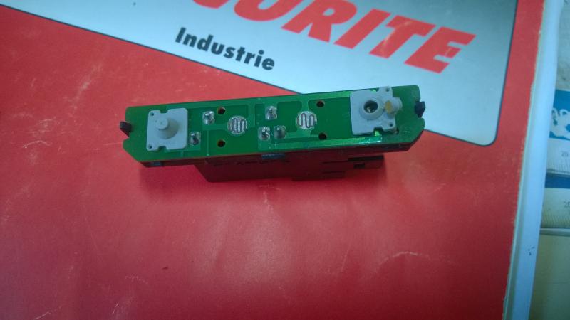

Donc ce WE j'ai réparé les boutons du siège électrique avoir un siège qui ce balade en roulant pas top ( contact de la mémoire 3 cassé et faisait contact avec les vibrations :lol: ) ensuite décrassage des boutons des rétros, des vitres électrique, du bouton W winter de la boite auto, graissage de toute les glissières de vitre et engrenage petite réparation du SID.
Déjà avoir tout qui fonctionne c'est beaucoup mieux :bounce:

Message par armcyril » mar. déc. 15, 2015 9:37 pm

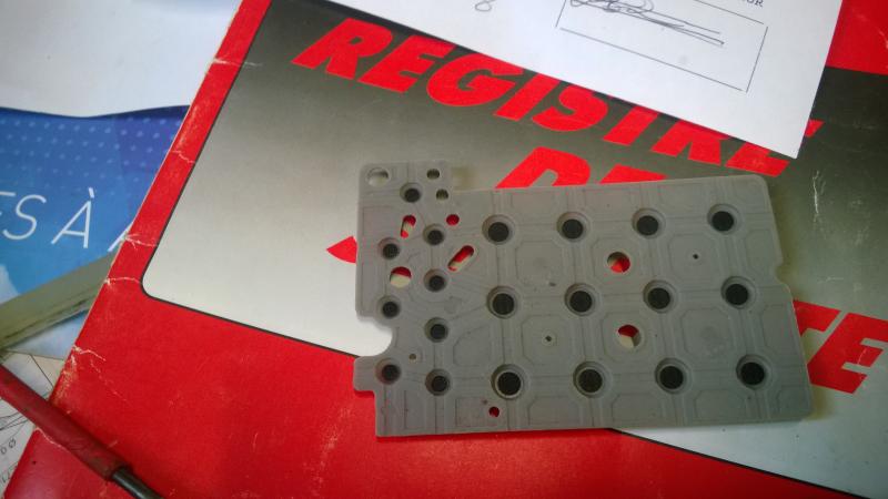

Voila le problème des boutons de mon siège et la petite réparation avec un téléphone cassé
