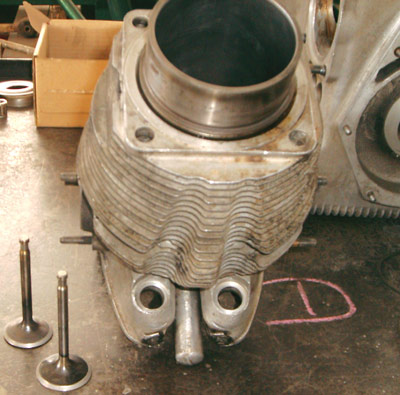

Non, pas dans ce cas, car la différence de longueur correspond à la partie de la chemise qui rentre dans le bloc moteur. L'ensemble cylindre et culasse qui vient d'une pièce en fonderie vient en appui sur le bloc moteur.
Des cales d'épaisseur servent à régler la compression en jouant sur la distance entre la culasse et bloc moteur donc le vilebrequin.

Ah bon, mon mécano de l'époque m'a raconté des histoires alors.
La raison du manque de pêche du moteur reste inconnue.

En réfléchissant et en me replongeant dans la doc Panhard, les chemises ont une collerette entre le bloc et le cylindre. Si tes collerette d'AML étaient plus épaisse, cela réduisait le taux de compression de ton moteur et sa puissance. Il aurait fallu les faire retoucher au tour par un rectifieur.

Attention, les mécaniques des Panhards ne sont pas "standards" (j'en connais d'autres qui repensaient leurs autos différemment, même si cela n'a pas fait la fortune des constructeurs concernés).Je ne suis pas mécano mais sauf erreur si tu monte des chemises trop longues la compression est moindre ?
Dans le moteur des Panhards, le bas de la chemise n'est pas à une distance fixe du vilebrequin. Ce qui positionne la chemise, le cylindre et sa culasse (d'une pièce en fonderie) par rapport au bloc moteur et au vilebrequin, c'est une collerette qui est à l’extérieur de la chemise et qui est prisonnière entre le cylindre et le bloc. La différence de longueur est sur la partie de la chemise qui rentre dans le bloc ce qui n'impacte pas le positionnement du cylindre par rapport au bloc. Voir photo d'un cylindre et de sa chemise http://www.demeuzois-automobiles.com/wp ... /06/82.jpg.
C'est cette partie qui dépasse qui était plus longue pour les moteurs des AML qui ont un cylindrée unitaire plus élevée avec une course plus longue. La longueur de la chemise estsans conséquence sur la compression. Seul l'épaisseur de la collerette et des cales de réglage entre le bloc et la collerette peuvent faire varier la compression pour un cylindre donné.
