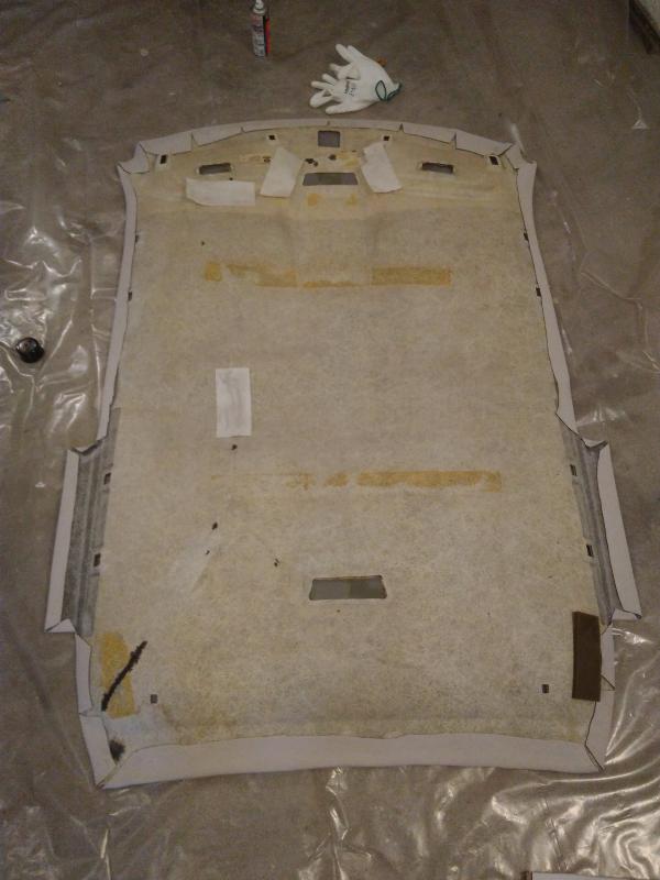

Par contre, ciel de toit déposé.
J'espère ne pas avoir fait une connerie en retirant la sous couche en fibre de verre. Votre avis ??

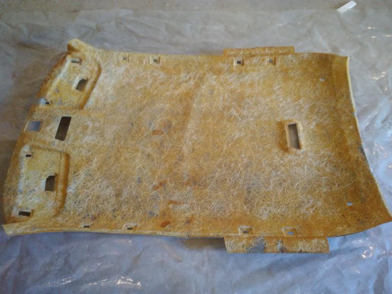

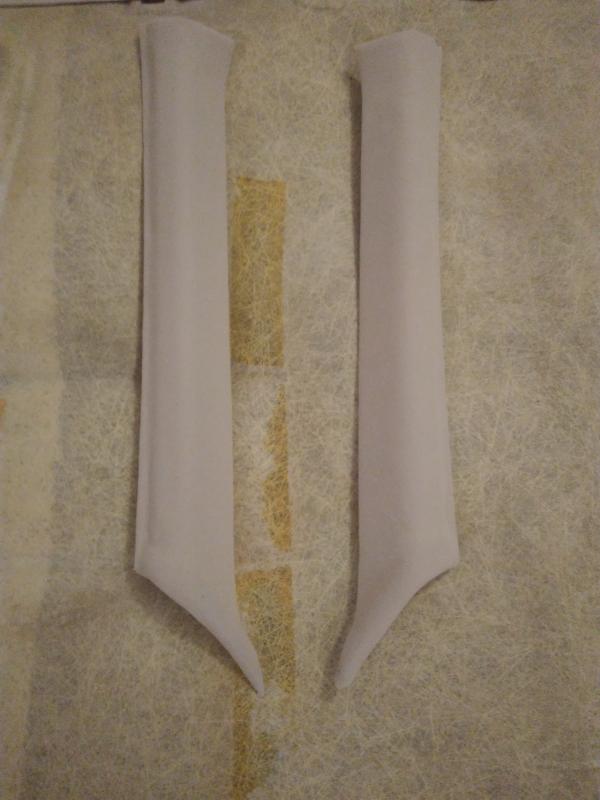

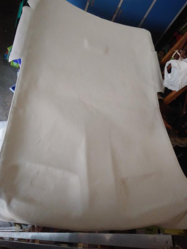

Couche en fibre déposée puis poncée et recollée à la néoprène en bombe

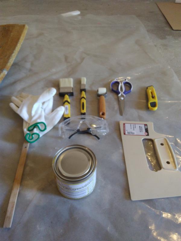

Préparation du matériel.
Attention le pot préconisé par la boutique du Tapissier est trop juste pour refaire le collage du tissu. Prévoir un complément en bombe néoprène.
Heureusement que mon épouse est plus patiente que moi pour coller et découper.

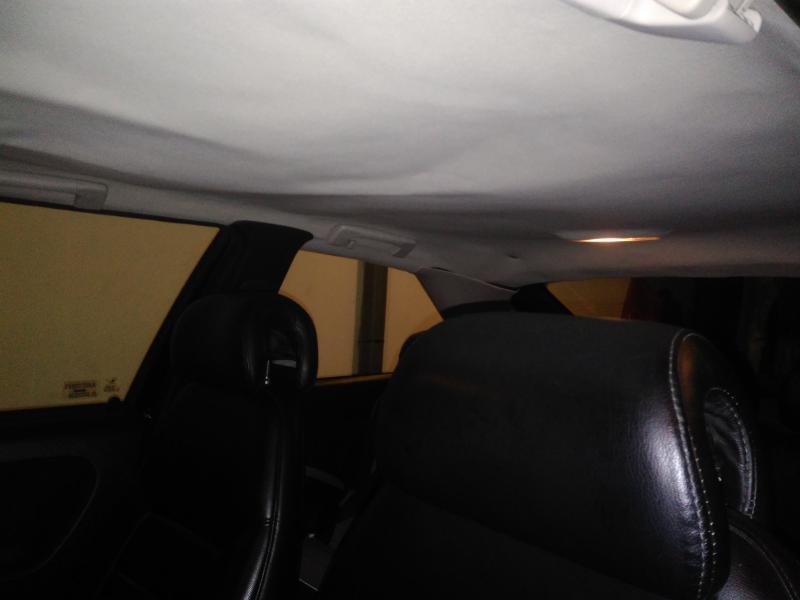

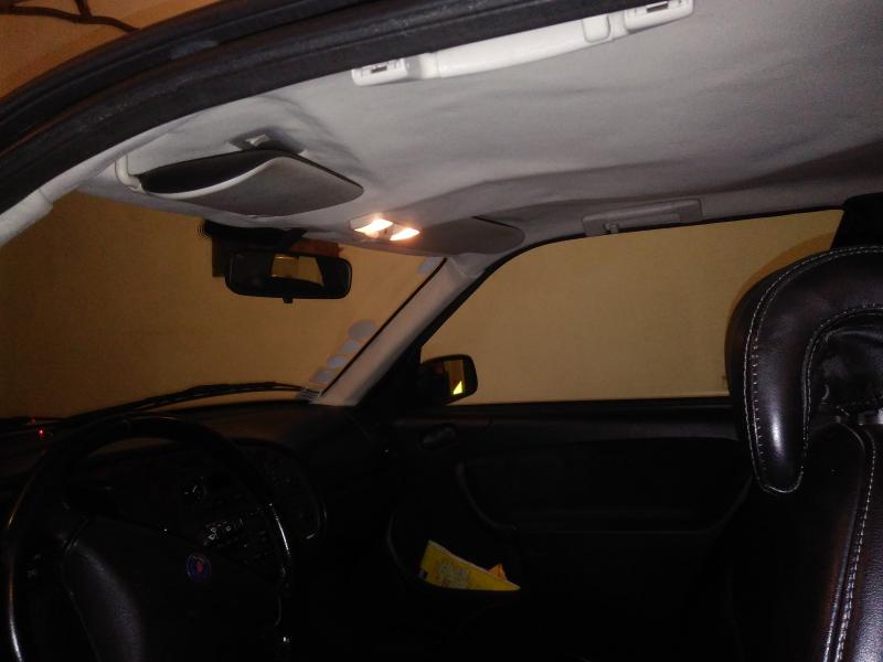

Remonté ! La couleur est top, mais le montage est bof bof... fallait il coller à la carrosserie du toit ??? Une idée de montage ???
