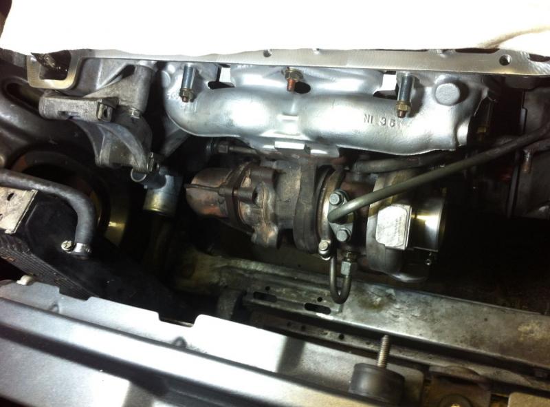

Heureusement, j'avais déjà démonté le collecteur et turbo il y a quelques temps donc ça va déjà plus vite!

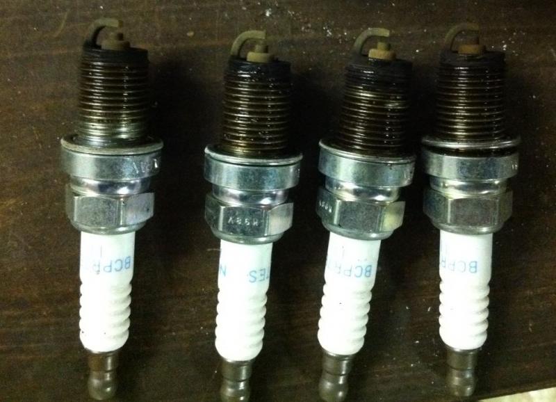

Par contre, j'ai jeté un œil aux bougies, je trouve que c'est pas si violent:
Et par le puit des bougies, j'ai vu juste quelques micro gouttes de liquide sur le piston 1 (côté volant) donc bougies la plus à droite sur la photo?...qui n'est pas la bougie la plus blanche!
Je me posais la question: est-il possible que le carter du turbo se fissure au point que l'eau puisse repasser dans l'admission et faire penser à un JDC mort??
Je pense pas mais bon....sait-on jamais! Je préfère m'en assurer avant de déculasser pour rien! :pt1cable:

Non, je ne pense pas...
Un turbo mort, ça fume pareil, mais ça ne peut pas remonter dans le moteur.

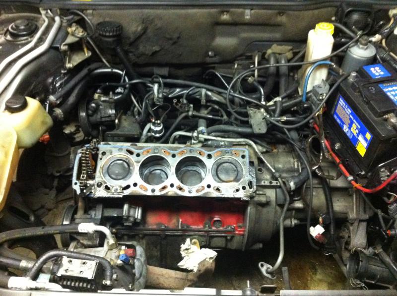

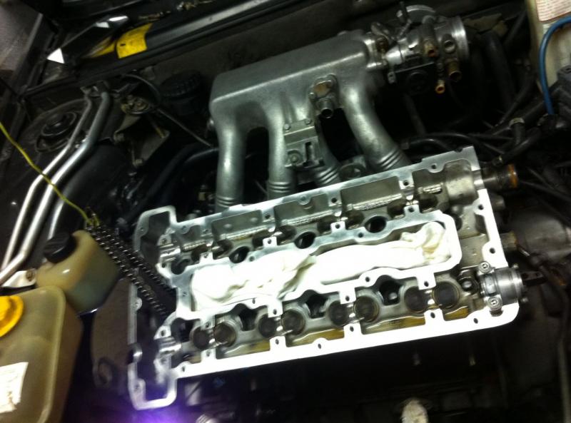

Et hop!:
Pas mal de choses à démonter mais au final rien de totalement insurmontable...
J'ai sorti la culasse avec le collecteur d'admission car les écrous sont difficiles d'accés par derrière!
Du coup, ça pèse une tonne....un peu trop qd on est seul...me suis aspergé d'huile! :whistle:
pas de doute possible sur le problème:
Tous les conduits sont bien bouchés....ça fait peur!

Finalement tu t'es lance :) tu n'as pas traîné! En effet c'est bien obstrué

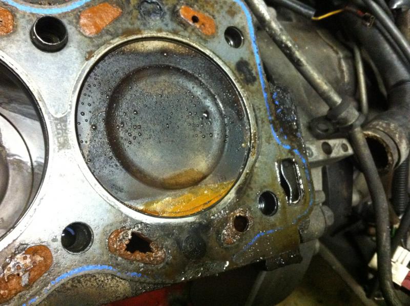

c'est impressionnant...sur un moteur de plus de 300 000kms, on voit encore les traces de honage d'origine!
A peine un peu de calamine sur les pistons....
ils savaient faire des moteurs qd même! :ouch:
