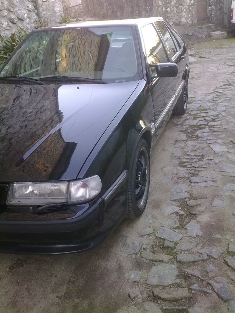

Je m'appele Carlos, j´habite Braga au Portugal et j'ai une Saab :)
C'est une 9000 CSE de 1995, avec le bloc B234L. Elle a actuellement 175 000 Kilometres, et j'ai jamais eut aucun souci avec ;)
Quelques fotos:
Ça quand elle était toute d'origine :) elle était française jusqu'a l'an 2000, apres je suis parti vers ce pays de tristes lol
La voiçi actuellement:
J'ai fait peindre la grille et posé des jantes momo racer en 17, avec pneus 225/45/17, les jantes ont été achetées, réparées et repeintes avec le cache Saab, pour 250€.

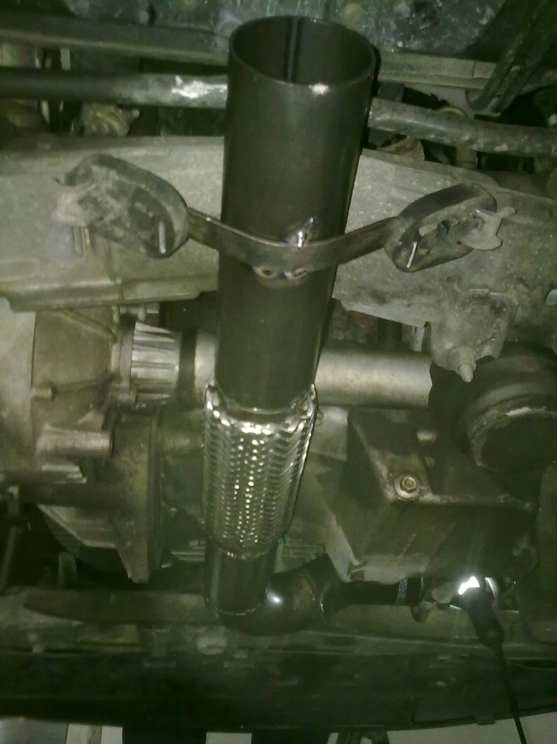

Linhe d'échappement en 3 pouces, mais sans catalizeur (plug and play pour l'inspéction anuelle)

Oh laaa... l'écchapement a été fait sur mesure avec la voiture... donc je sais pas... tout fait, avec adaptation a 3'' du cataliseur et un flexible d'une vingtainte de cm j'en ai eut pour 400€...
Je peut surement trouver qui me fasse le downpipe en inox bien courbé pour pas trop cher, mais il faut que je me renseigne....
apart ça, il y a les reprogramations et conversions pour valve t7 qui se vendent bien...
