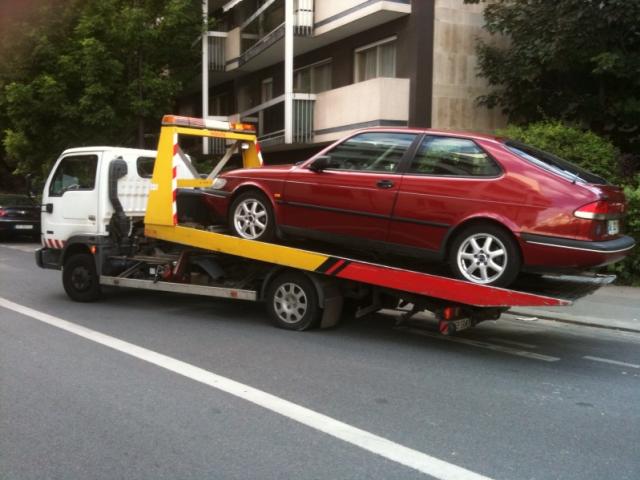

des nouvelles de la petite...
Vendredi 16, départ en vacance...
je charge la saab, et file vers le boulot pour ma dernière journée de boulot.
Départ porte de clichy le matin direction le taf!
fait les pleins (essence et gaz) et file vers le boulot.
alors que je m'approche de l'avenue de suffren (Saab rives gauche) et que je suis en mode essence, plus rien dans la pédale...
apres pleins de test en pleine rue à 8h du mat, verdict pompe à essence.
je file chez saab (bon plan d'être tombé en panne à coté de la concession!), et là je me fait jeter dehors comme un malpropre... avec comme seul espoir de pouvoir mettre ma voiture à réparer après le 28 juillet!!
pièce seule 581€ SRG
bref au final rapatriement de la voiture chez moi et départ en train!!!
vive les vacances
mesimages/5736/photo.jpg1..jpg
vive les vacances
