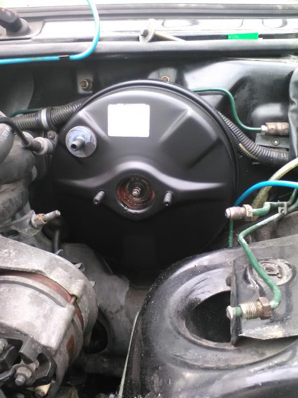

Un peu de taf, TO démonté, mastervac décapé et repeint.
Galère pour les toriques de récepteur d'embrayage mais piste intéressante à suivre et,redémarrage de ma 93 au bout de 3 ans, merci Alchauv ! Et vais après la 85 y faire mini l embrayage et rouler avec pour soulager ma grise 89 qui après 12 ans à besoin de quelques soins, embrayage, silent bloc moteur, échappement, peinture.

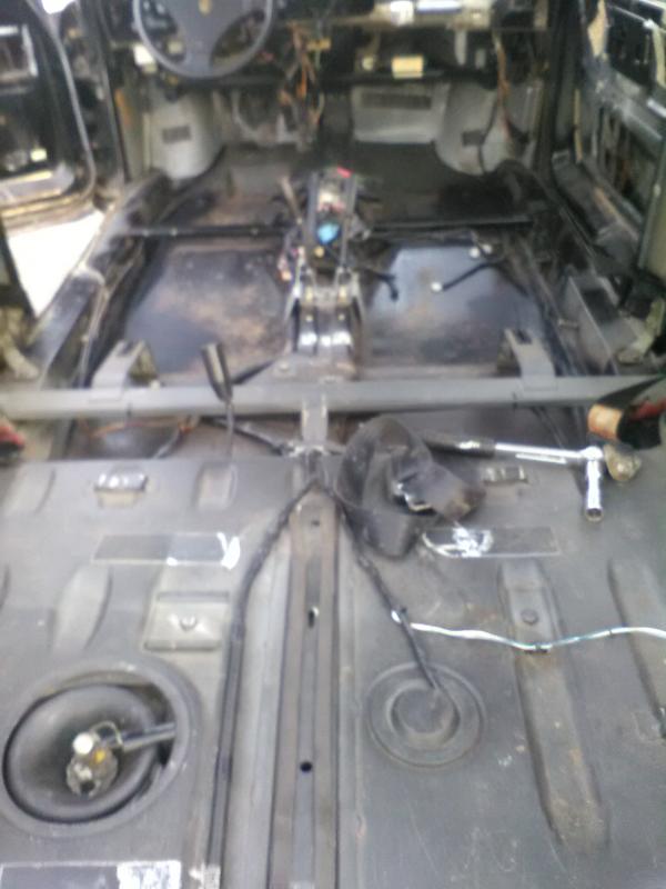

Sinon nettoyage caisse intérieur super saine, en attendant moquette et panneaux.
Sur une donneuse de pièces il y avait eu 2500 euros de frais récents dont étriers avant, câble frein à main, durites, bref tout le système de frein que je vais remettre sur l auto qui sans avoir vraiment regardé bloque un peu les roues.
Et, tjr pas de compteur mais quelques pistes.ImageImage

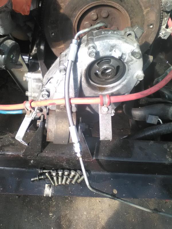

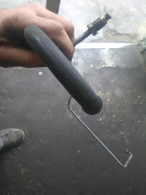

Je l'aie pas mise à la casse ma 85!! Mais pas trop de temps et tjr pas mes joints, mais après la commande, ils sont normalement arrivés, j irais ds la semaine.
Sinon j'ai récupéré mon tuyau d'embrayage.

Normalement, comme ma grise changé y à 12 ans,j'y toucherait plus,
enfin j'espère...ImageImage
Re: présentation 900 aero 1985
Message par noug2 » mer. mars 15, 2017 9:28 am
t'aurais pu mettre un bon coup de grosse toile sur ton volant moteur pour le "déglacer/dérouiller " et remplacer le roulement pilote d'entrée de boite ;) ;) ;)
