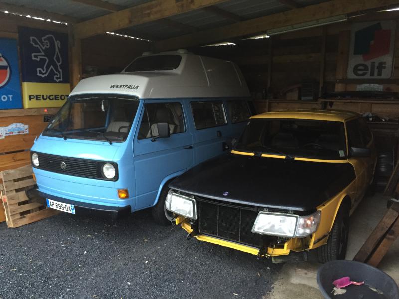

Pour l'instant, comme j'ai besoin du garage, la 900 est remisée. Les autres année il neige déjà dans le NORD, on peut plus rien prévoir avec ce changement de climat :D
Bon avec son copain le POPO, ils vont se tenir chaud :love:

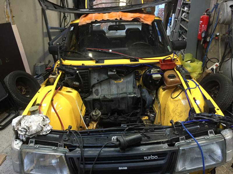

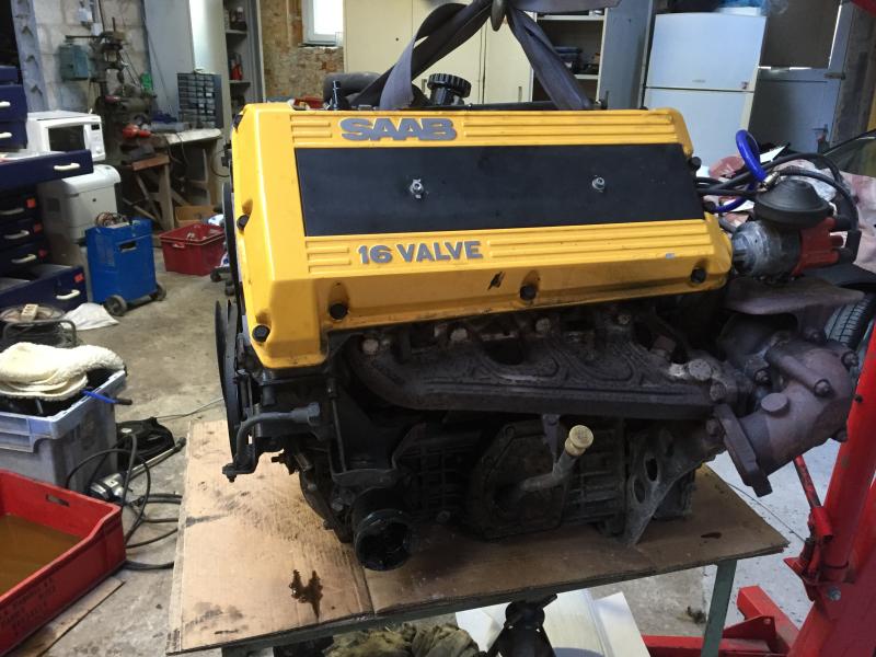

Y' à du nouveau, en 2 photos vous allez comprendre : :hello:
Oui le moteur est déposé et Oui les 2 synchros sont changés, que du bonheur.
On a démarrer la manip à 10h mercredi et à 11h40 on mettait le moteur sur la déserte, tout cool sans effort, la classe.
Pas moi, j'ai juste donné un coup de main, et en + je suis gaucher c'est pour dire ;) vous devinez avec qui j'ai pu faire cette manip : y'en a qu'un .... c'est Mr Pulverisator
Ne me demandez pas d'autres photos ou un tuto, j'ai pas eu le temps d'en prendre : c'était soit les photos ou soit les galopins de bière, le choix est vite fait non... :)
Après, pour sortir les trains de pignons et les fourchettes et tout le reste, là il faut mieux être concentré, y'a du beau monde dans cette boite :pt1cable:
Mais bon, la bague du synchro de 2 était bien bouffée et le celle de 3 commencée aussi, donc changement. Pour le remontage de tout l'ensemble, là c'est coton, et pour ceux qui on passé leur enfance sur le jeu TETRIS :ils seront faire, mais avec un peu de douceur ça se passe bien
Voila à 16h00 c'était fin, en comptant la pose casse-croute / bière / café.
Un bien belle journée pour ma 900 et pour moi :
_ Elle, elle va pouvoir retrouver la totalité de ces rapports, fini le 1 --> 3 haut dans les tours, ou le 3 --> 0 à chaque stop.
_ Et moi j'en ai appris plus en une journée que toutes mes lectures de RTA et j'ai fait connaissance d'un super gars, respect.
Vivement la repose dans la voiture prévue semaine prochaine...
BON NOEL A TOUS, pour moi c'est fait j'ai eu mes cadeaux : :D

Message par AmiralAckbar » jeu. déc. 24, 2015 2:50 pm
Bon boulot avec Dr Pulvé :)
Bon réveillon à tous!

Message par pulverisator » jeu. déc. 24, 2015 3:08 pm
J'ai eu un très bon assistant motivé ;)
Les pignons sont en excellent état, elle va fonctionner au poil.
Chouette journée, faudrait que j'en organise une boite de vitesses.....
Tu n'as pas pris de photos des synchros?

Message par pulverisator » jeu. déc. 24, 2015 5:40 pm
Trop de jaune tue le jaune :D
Le synchro neuf-usé:

Message par Alchauv » ven. déc. 25, 2015 2:16 pm
c'est clair ca a pas trainé!
ca doit être l'effet de la potion magique belge a double fermentation!! :D
par contre le couvre culasse jaune c'est... comment dire... d'un gout douteux...
c'est prévu de le remplacer?

J'aime bien ce mélange jaune avec le capot et les jantes noires...
Je me demande ce que cela donnerait en peignant la calandre en noir mat aussi :)
benoit59530
Messages : 228
Re: PRESENTATION 900 C - S Line - 1986 -
Message par benoit59530 » lun. janv. 25, 2016 9:55 am
Oui, mais non,
Le capot est en peinture pour des reprises de tôlerie, il est jaune.
Le noir c'est pour pouvoir circuler.
