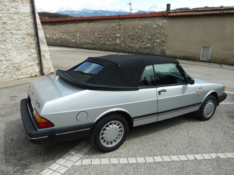

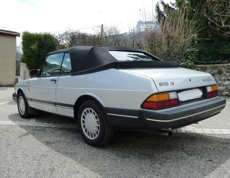

Et bien voila !!!! BÔ LE CABRIO !!
Bravo pour ce bel exemplaire.
- cagouille
- Messages : 538
Re: Saab 900 Turbo 16 Cabriolet
Ah oui, belle 900 Cab !! Félicitations !
superbe 900 et la capote a l air impeccable!!!

Merci mais les photos c'est souvent trompeur, elle présente encore bien mais n'est pas nickel.
Je compte faire repeindre les pare-chocs dont la couleur noire est passée avec des marques, peut être quelqu'un peut il me donner les références de la couleur? J'ai déjà commandé les joncs chez RBM.
