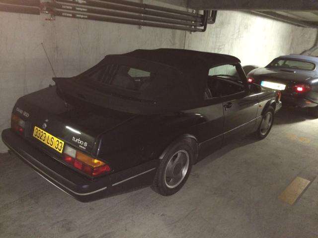

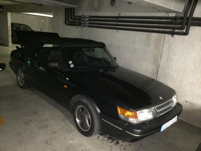

Quelques photos de ma nouvelle Saab 900 cabriolet.
Les tâches d'huile sous la voiture ont été faites par un autre véhicule;-)

Très belle turbo S du dernier millésime!
Tu as le code couleur dans la portière conducteur? Ne serait elle pas nova black... "248"

et puis il y a un beau chat devant !!

Belle exemplaire, la soeur jumelle que l'ex de british ou celle de starsystem :)
On attend plus de photo là :lol:
