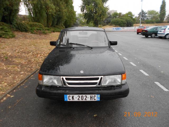

Aprés pas mal de péripeties (poulie en vrac sur autoroute) plus de regrets entre 480 S ( Madame ) et Saab 900 ( moi ) madame commencait a être plus impatiente que moi pour la faire rouler
Aye voiture en état de fonctionnement mais poulie d'occase ( poulie Skandix reçue sans diaphragme, j'essaie d'apprendre vite et ya plus diaphragme chez Skandix et RBM )
Les photos de la malade
Interieur ( ciel de toit refait en début d'année )
Interieur coté conducteur

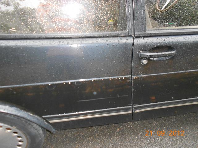

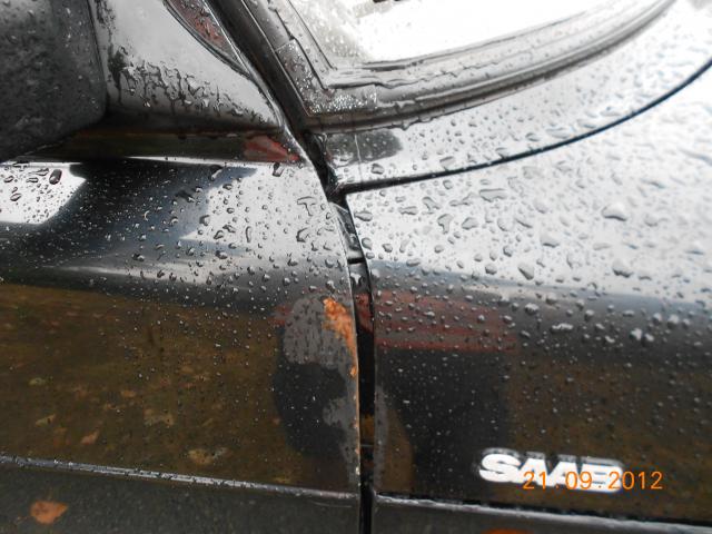

Par contre pas mal de carrosseries ( voiture parisienne jusqu' 5eme proprio ) : capot moteur ( camion suivi trop prés et "pavés" sur le capot, aile avant droit, coup portière et chariot, clignotants fonctionnels mais plastique a changer ( fendus )
Mécaniquement : toujours ma poulie d' occase ( je trouve ou un diaphragme????????????????????? ) ralenti trop bas ( trouvé sur un wiki AIC en rade mais suis preneur d'autres idées )
Voila pour la première tournée.................. ( vrai membre du club!!!!!!!! avons payé cotis .........LOL mais en même temps normal )

photos carrosserie
( y' en a même une qui montre que le capot était trop compliqué a fermer ????? )
