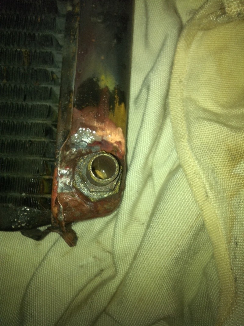

Concernant mon problème de radiateur, j'ai soudain pensé à appeler mon "homme à tout faire".
Il m'a reçu chez lui à 19h à la fin de sa journée de travaille. Il a fait ça vite fait bien fait comme un chef, une brasure comme tu as dit milou.
Mise en eau, aucune fuite ;) .

Pour le radiateur, il est certes vieux, mais fait son taf. L'aiguille de température reste au milieu voir moins, au 2/3 dans les bouchons.
Et puis Sisteron c'est ce WE donc il reprendra du service avec sa super soudure !

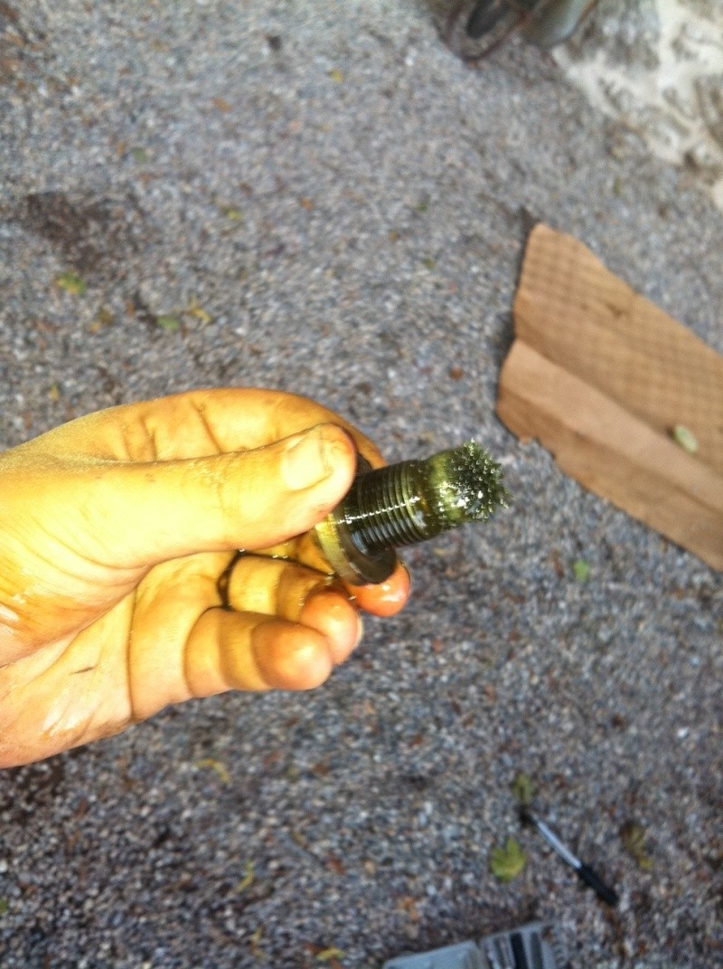

Il est maintenant temps de s'attaquer à la vidange de la boîte est ce très redouté bouchon de vidange.
Il m'a donné des sueurs froide le bougre :sweat: !!
Heureusement, un amis au gros bras est passé par là et on a fini par l'avoir en jouant le tout pour le tout en enfilant la clé dans un grand tube de fer d'1m50.
J'augmente... considérablement "le moment".
Je met en place l'ensemble et le maintient droit pendant que l'acolyte exerce la rotation... Après plusieurs essais c'est enfin venu.
La rondelle est restée collée au carter, il a fallu un petit coup de tournevis avec un marteau pour la décollée :ouch: !!
Voici le bouchon :
La photo est mauvaise, mais la quantité de limaille ne m'effraie pas plus que ça ouf... En même temps je n'ai jamais vu de bouchon de boîte de vitesse usagé auparavant et je ne sais pas depuis combien de kilomètres il est là.
L'huile qui s'écoule est bien ambrée à noire.
Une fois terminé, je revisse et dévisse plusieurs fois le bouchon pour essayé d'aller à la pêche à la limaille.

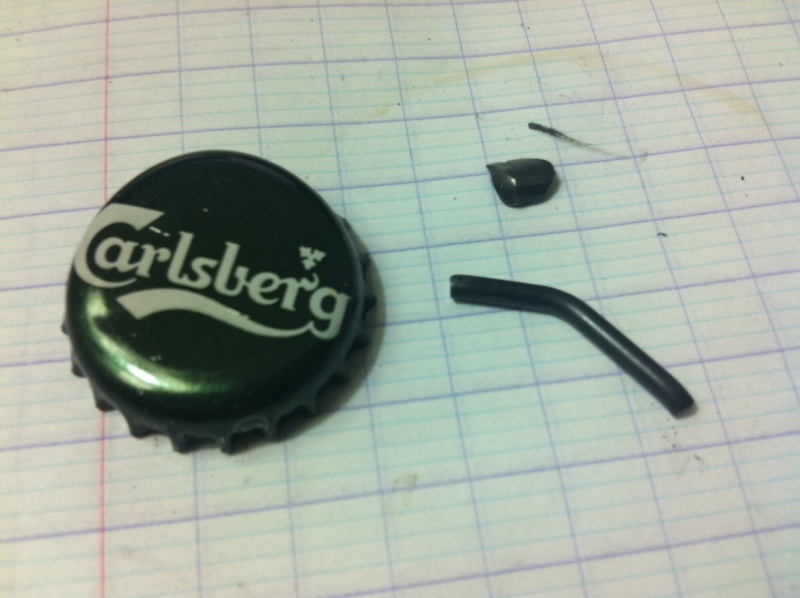

Mais c'est pas de la friture que j'ai attrapé mais de la grosse poiscaille :ouch: :ouch: :
(Pas la capsule bien sûr :lol: ) Probablement un bout de pignon, mais le petit bout de tige de fer :???:
