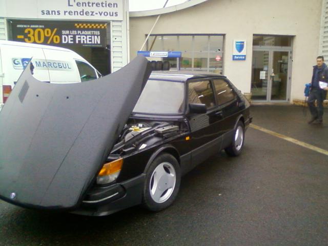

Et voilà.........WAOUUUUUUUUUUUUU un vrai régal?toute neuve , train avant, crémaillère , silents blocs moteur.........Elle est pas belle ma T16 :love: :love: :love: :love: :love: :love: :love:
