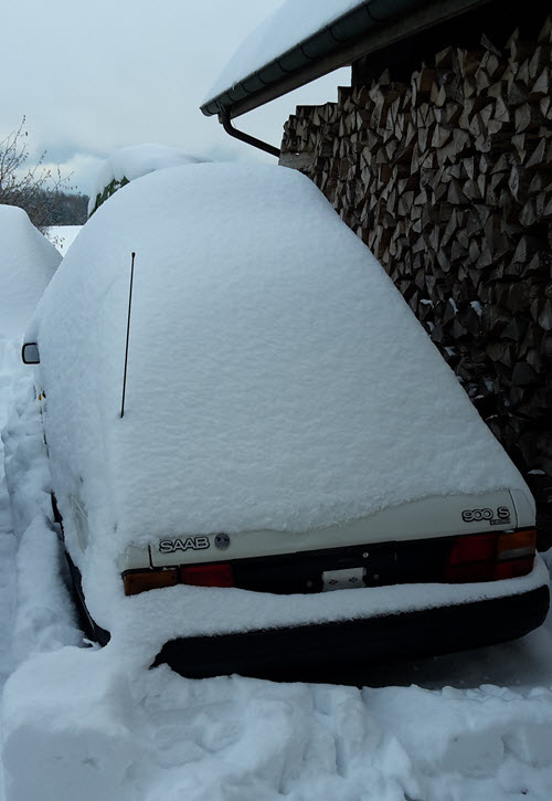

La raideur du pare-brise, sensée faire chasse-neige, n' a pas pu évacuer la montagne qui s'est abattue sur lui!
... et l'antenne n'a pas résisté à la fonte des neiges :fou: à croire que ces voitures scandinaves ne sont pas conçues pour l'hiver :heink:

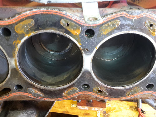

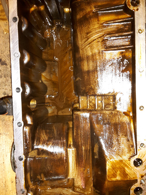

Après avoir déposé le moteur, j'enlève la culasse. Et là, l'arrêt prolongé a fait son oeuvre:
Le cylindre N°2 était dégueulasse... J'ai cru mon bloc mort, et j'ai mis une annonce sur le forum pour en trouver un nouveau. Quelques heures après, une réponse! Discotu pouvait m'en vendre un à un prix avantageux. En plus il me l'a livré (merci encore David!). En fait mon bloc est je pense récupérable, les traces que l'on voit sur la photo ne sont qu'un dépôt, mais la fonte a quand même été un peu attaquée. Cependant l'achat du nouveau moteur s'est avéré indispensable, car ma culasse était fendue, ainsi qu'une autre que j'avais en stock :fou:

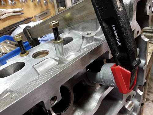

Après avoir fait planer la culasse, remontage:

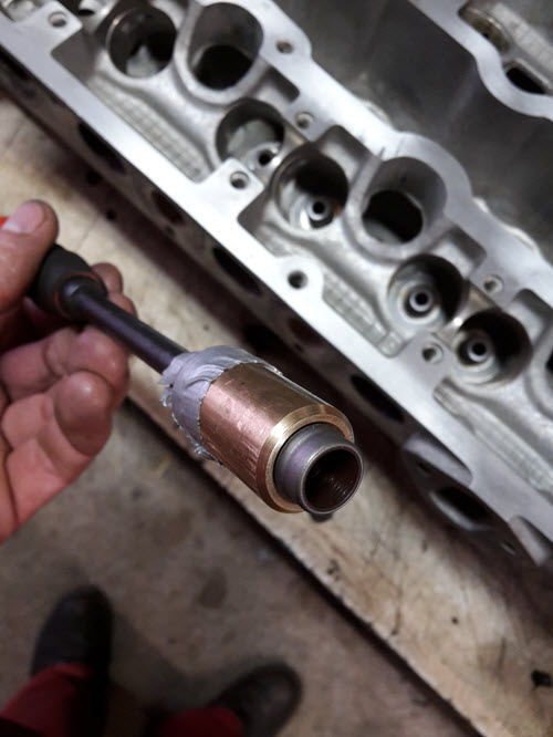

Changement des joints de queue de soupape avec l'outil maison

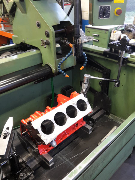

J'ai également rôdé les soupapes. J'ai repeint le bloc, changé les pastilles de désablage, et fait déglacer les cylindre:

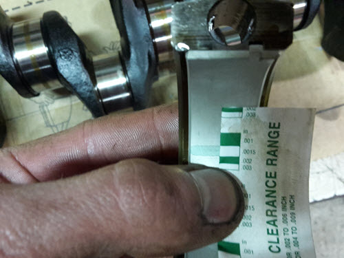

J'ai changé les segments et les coussinets du vilebrequin. Contrôle du jeu des paliers au Plastigage:

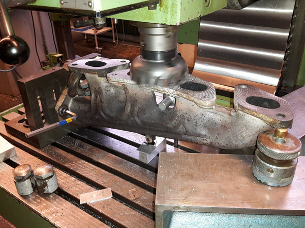

J'ai changé tous les joints, la distribution, la pompe à eau, le thermostat. J'en ai également profité pour remplacer le collecteur d'échappement qui était fendu (mais encore étanche), car j'en avais acheté un il y a quelques temps par petite annonce. Mais son plan de joint n'était pas plat. Un collègue me l'a alors fraisé (merci Max!):

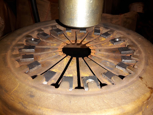

Du moment que j'y étais, j'ai remplacé l'embrayage et le cylindre récepteur. J'ai un peu galéré pour le démonter, la commande d'embrayage n'étant pas montée. J'ai essayé le coup du câble électrique pour précontraindre le diaphargme, mais ça marchait pas chez moi... finalement j'ai mis des petits bouts de barre plate (ép. 4mm):

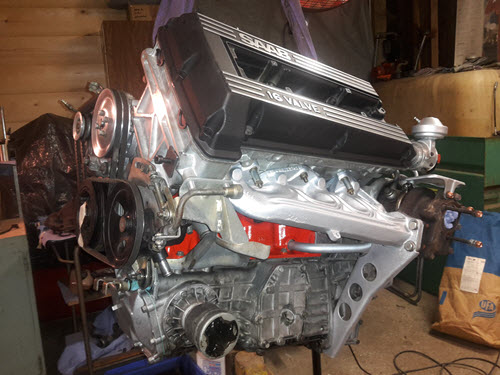

Voilà, après avoir passé d'innombrables heures à démonter, nettoyer, brosser, gratter, repeindre, remonter, mon moteur est prêt à être installé sur la voiture:
Il me reste à traiter les quelques points de corrosion dans la baie moteur, et j'ai fini :bounce:

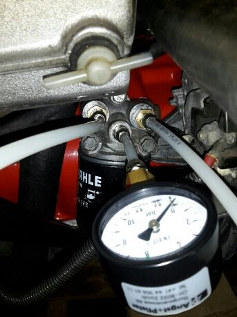

Ce soir il faisait un peu frais pour bosser sur la carrosserie (-3° dans l'atelier :( ). Alors j'ai contrôlé que la pompe à huile s'amorce bien. Je préfère le savoir pendant que le moteur est encore sur une palette et pas sur la voiture...
Un manomètre à la place du contacteur de pression, deux raccords et un bout de tuyau pour remplacer le radiateur d'huile:
Et c'est bon! Elle s'est amorcée après quelques secondes, et j'ai 3.5 bar. Je referai le contrôle à chaud et à 2000 t/min quand elle tournera.
