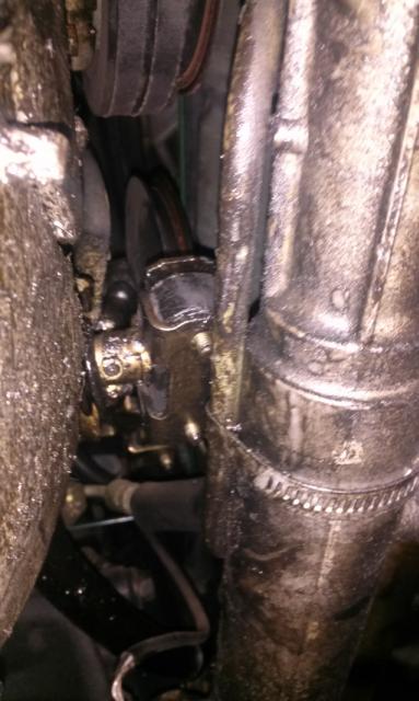

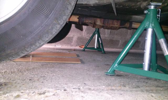

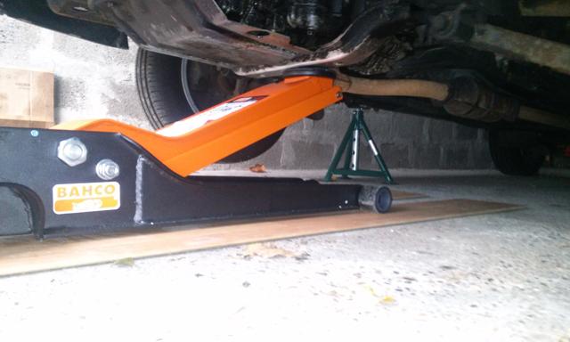

J'ai profité de ce long week-end - et oui y en a qui ont fait le pont :ange: - pour bricoler ma jeune et belle suédoise de 23 ans :lol: , j'ai commencé par lui faire une purge de son liquide de DA et resserrer quelques tuyaux, je me suis ensuite lancer dans le test de mon cric et de ma paire de chandelles, pour changer le silent bloc de boite, je dois avouer que je n'en menais pas large quand pour la première fois de ma vie, j'ai levé une caisse ça m'a quand même pris 2h, entre toutes les vérifs pour voir si le cric était bien positionné sur la traverse avant, la sécurisation des chandelles et le maniement du dit cric :heink: ; mais bon c'est fait, elle repose actuellement sur 2 chandelles de 3T, et j'ai enfin pu me glisser en dessous (avec une certaine appréhension et petit à petit) pour accéder à ce silent bloc.
Ah ! Au fait, si jamais l'envie vous prend de faire ce changement, il est préférable de commencer par les vis du dessous, c'est chiant mais plus facile pour dévisser les autres du compartiment moteur, ah et puis j'ai viré la courroie de DA, c'est encore mieux sans pour l'accès.
Ce qu'il y a de bien avec un levage de voiture, c'est qu'on découvre plein de chose, la preuve, j'ai découvert que j'avais une sonde lambda :lol: elle est cachée vers la fin du collecteur, alors que sur d'autres 900, à priori elle est au début.
Pour en revenir à mon silent bloc, une fois les 4 vis retirés (version rectangulaire), je fais comment pour le sortir ? Est ce qu'il faut passer une vitesse ? J'ai vu qu'il pivotait et que je pouvais le bouger d'avant en arrière, mais ça ne me dis pas de comment on le sort ?! :jap:

Message par 900 turbo 16 » mar. nov. 11, 2014 10:19 pm
Bonsoir,
c'est bien de se lancer, mais tu n'as pas choisi le truc le plus simple à faire pour commencer.
Pour en revenir à ton silent bloc, une fois que tu as retiré les 4 boulons (2 dessus et 2 dessous), il te suffit de tirer un peu vers le bas pour dégager la tige de commande et tu vas ainsi accéder au silent bloc en lui même.
Pas besoin de passer une vitesse, sauf si cela te permet un peu plus d'accessibilité. L'avantage d'être au point mort , c'est que tu gardes la possibilité de faire bouger la commande dans tous les sens; chose impossible si tu es en prise sur une vitesse.
Bon courage et tient nous au courant de la suite.

Merci de l'info, je continuerai ça samedi et vous tiendrai au jus de l'évolution.
J'avais commencé à tirer vers le bas, mais j'ai eu peu de faire une connerie alors j'ai arrêté et j'ai posté ma question.
Je suis compliqué de nature, on me le dis souvent, alors c'est normal que je commence avec un truc pas simple.

Impossible de sortir ce "rogntudju" de silent bloc, comment un truc aussi petit peut autant faire ch... !!
A part les 4 vis de maintient de la bestioles, y a d'autre truc à dévisser pour le sortir ? J'ai eu beau le tourner, l'écarter dans tous les sens, y a toujours ces fichues "griffes" qui l'empêche de sortir.

:???: du dessous il faut 10 minutes pour le remplacer :???:
ton auto n'est pas bloquée en Mar ?

le mien est rectangulaire, je suppose qu'avec le rond c'est plus facile.
Bon, Doum m'a expliqué qu'il faut démonter la tringlerie pour pouvoir sortir ce machin, je suis en train de le faire, j'en profite pour faire des photos qui complèteront le wiki au sujet de la tringlerie. J'ai trouvé le trou de pigeage pour éviter le dérèglement de la boite. Maintenant que j'ai accès à tout ce foullis, je vais pouvoir continuer à changer ce bidule, j'en suis actuellement à essayer de dévisser le boulon de 13 qui le maintient sur la tige, et c'est pas évident, heureusement WD est mon copain. La suite ce week.

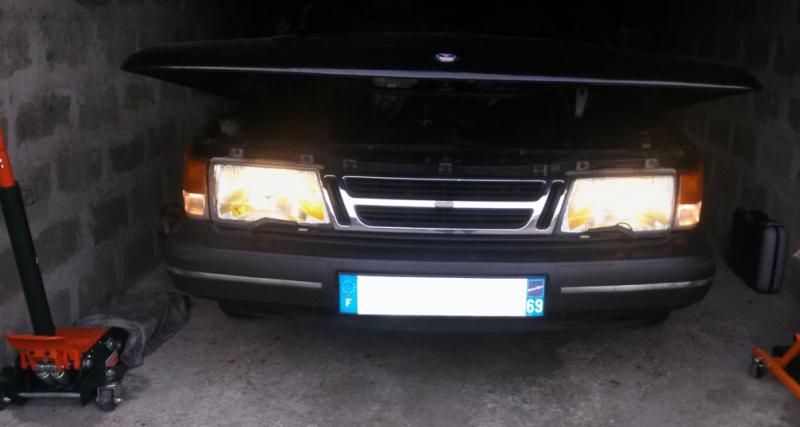

Voilà, le redémarrage s'est fait sans accrocs, j'ai quand même remis 2 litres d'huile dans la boîte, je n'ai qu'un peu de fumée qui s'échappe de l'avant du collecteur avec une odeur d'huile brûlée, mais je pense que c'est juste un petit dépôt qui s'est accumulé à l'intérieur du fait de ses quelques mois le nez levé. Bref je ne m'inquiète pas trop pour ça, en la démarrant quasiment tous les jours, la fumée commence à s'estomper petit à petit. J'ai testé les vitesses à l'arrêt et elle passent, idem moteur en route (du moins pour la 1ère et la MA), faut que je test les autres maintenant mais ça devrait le faire.
En ce moment je suis en train de reprendre la conception des platines pour les HP avant au niveau du tdb, j'ai eu un bug avec les versions "Beta", elles ne rentraient plus dans le logement [:classic:4] , je les aient reprises complètement en réalisant la "version 1.0" et ça passe nettement mieux. Je retranscris cette réalisation en plan que je posterai sur ce site avec quelques explications. Visuellement du fait de l'épaisseur plus prononcé des 13 cm, ça sortira un peu plus du tableau de bord mais comme je peint dans la teinte la plus proche du tableau, j'ai espoir que ça reste discret. De toute façon, je ne voulais pas des HP dans les portes, alors c'est tout vu.
Et regardez ce beau regard gold, ça le fait grave quand même :D
