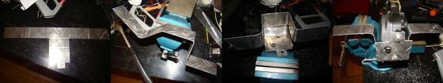

Et voilà un support d'antenne refait, je vais mettre à jour le plan et je le posterai, on ne sais jamais ça peut servir.

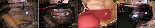

Petite réfection du weekend suite à la note du CT qui indiquait une petite corrosion au niveau de l'emplacement batterie.
J'ai enfin pu tester le framéto, puis finir ma bombe de peinture noire haute température.
