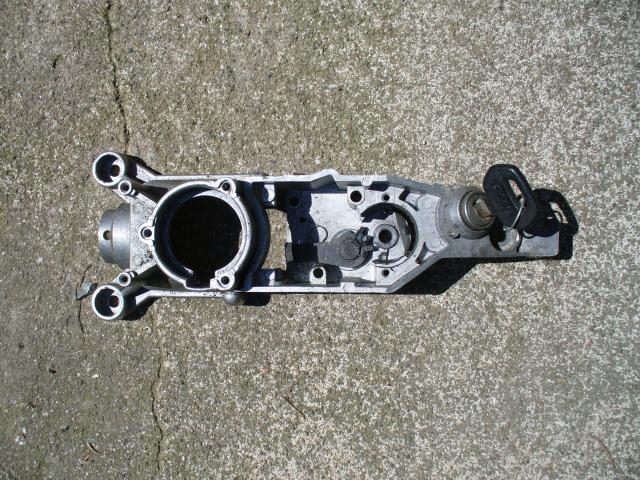

Bon, le coup de colère passé, je suis en train de déménager et je me suis souvenu avoir rangé dans mes cartons une pièce qui pourrait peut-être te dépanner si tu ne l'as pas encore trouvée :
La clef est tordue, mais elle entre et sort toujours parfaitement dans le barillet. Est-ce que cela t'intéresse ?
Amitiés saabistes. Laurent.

Je déborde un peu du sujet de Lack, mais concernant le démontage du barillet, même avec tout le berceau alu démonté, je ne comprends toujours pas comment on fait...
J'ai bien trouvé ça sur le forum : http://forum.saabsportclub.com/saab/900 ... 4803_2.htm
Mais les photos ne sont plus disponibles, notamment celles du Lapon qui montrent l'extraction du barillet, et le lien vers le wiki ne concerne que le démontage du carter alu.
Si l'un d'entre-vous connaît le truc, merci d'actualiser.
Laurent.
Laurent.
- couvreur49aero
- Messages : 4076
Re: Présentation de ma 900 classique : 1993 - GT Aéro n° 13
il y a un tout petit cylindre (env 3mm de diametre)en dessou qu'il faut extraire a la scie a métaux tu fais une encoche et te le vire avec un coup de marteau et tourne vis puis tu secoue le barillet avec la cle tout en tirant et il est sorti
- doum-doum
- Messages : 12224
sinon la bonne méthode c'est la perceuse avec le foret de 3 ou 3,5, et on perce la goupille, ensuite le barillet sort tous seul.
- couvreur49aero
- Messages : 4076
s'est pas faux !!
- laurentpj37
- Messages : 766
- Inscription : lun. janv. 21, 2008 1:00 am
Et on remonte avec une goupille neuve je suppose. Bon, c'est plus simple que ce que j'imaginais. Merci.
