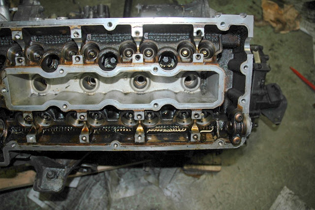

Petite Mise à jour du sujet,
Je n'ai pas grand chose à lui reprocher, sauf que depuis le changement de poussoirs hydrauliques elle tourne comme une patate au ralenti par moment. Après quelques réglages ça s'est légèrement amélioré mais ça reste désagréable.
