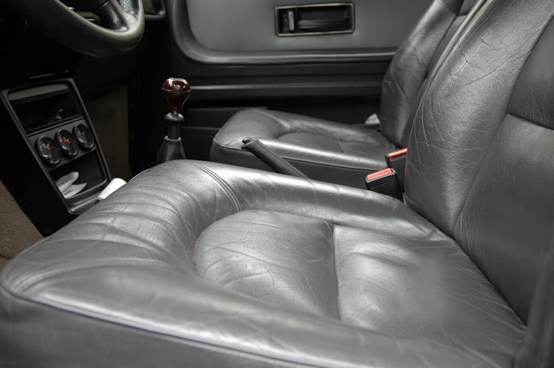

bien joué kevin ... mais que reste - il d'origine sur cette 'neuve cent' ?
J'oubliais, j'ai refais un peu de sellerie ...
J'ai changé mes assises et quand je serais motivé ça sera au tour des dossiers :whistle:
J'ai abandonné le Cuir et daim dédié au turbo S pour un cuir en meilleur état.
Sur mes anciennes housses housses je vais les retapé un peu tranquillement cet hiver et ensuite je verrai.
(Merci noug :) pour le daim )
Message par le saabre » ven. oct. 29, 2010 4:33 pm
hummmm ... elle sent bon le cuir cette photo !

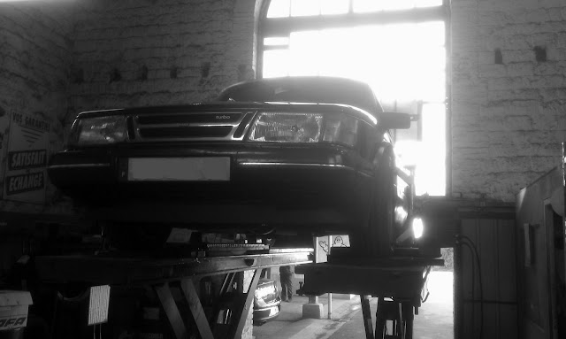

Mon réglage maison était presque bon, mais j'ai préféré faire un contrôle des trains roulants, chose qui n'avait jamais faite.
bilan :
Le parallélisme est nickel, il a bien sur été corrigé !
Le carrossage est légèrement dans les choux, mais se compense
La Chasse idem
J'ai le carrossage de la roue arrière droite à la limite, le précédent propriétaire a du se prendre un léger choc.
Je le corrigerai en changeant le bras à l'occasion.
Par contre le petit hic concernant le réglage des trains avant réside dans les fameuses cales de réglage introuvables ....
http://lh4.ggpht.com/_9YiOVEeA8us/TMq5U ... C_4578.JPG
Réfection avec du 9000??
moi j'ai envoyé un siège conducteur cuir et daim à faire refaire , je dois aller le chercher .

Oui ce son des assises de 9000 dans un état impeccable, les dossiers sont encore en meilleur état mais il faut combler le trou des lombaires ;)
J'ai gardé les assises de turbo S (cuir/daim) avec ton petit bout, une dès que j'aurai le temps je les restaurerai.
Je commence à m'y connaitre en travail sur cuir :D

Pour les cales , rien de bien sorcier .Si elles sont introuvable , tu refabriques la chose avec des cales pelables.
J ai ca au taf pour regler les capteurs .C est une tole de 6 mm d epais que tu pele en fonction de l epaisseur que tu désire.Rien de bien sorcier a couper cela et a percer pour un montage sur 900 .
Un lien parmis tant d autres
Non non pas introuvables :ange: :ange: quelle que soit l'épaisseur. :ange: :ange:
slash
Messages : 5305
Message par slash » jeu. janv. 27, 2011 8:36 pm
Chez saab je parlais :),
Les stocks personnelles ne comptent pas....
Le mécanicien, ne connaissant pas les 900, m'a indiqué qu'il faut que je vienne avec un jeu de cale supplémentaire, mais qu'il ne pouvait prévoir l'épaisseur manquante ....
mesures , car le trou de réglage lombaire tombe presque en face des trous de bascules .
dossier droit de 9000 sur ton siège gauche et dossier gauche de 9000 sur ton siège droit .
ou alors tu montes le réglage de lombaires , pas compliqué , juste un peu d e meulage et perçage , c'est que j'ai sur mon cab et c'est super nickel .

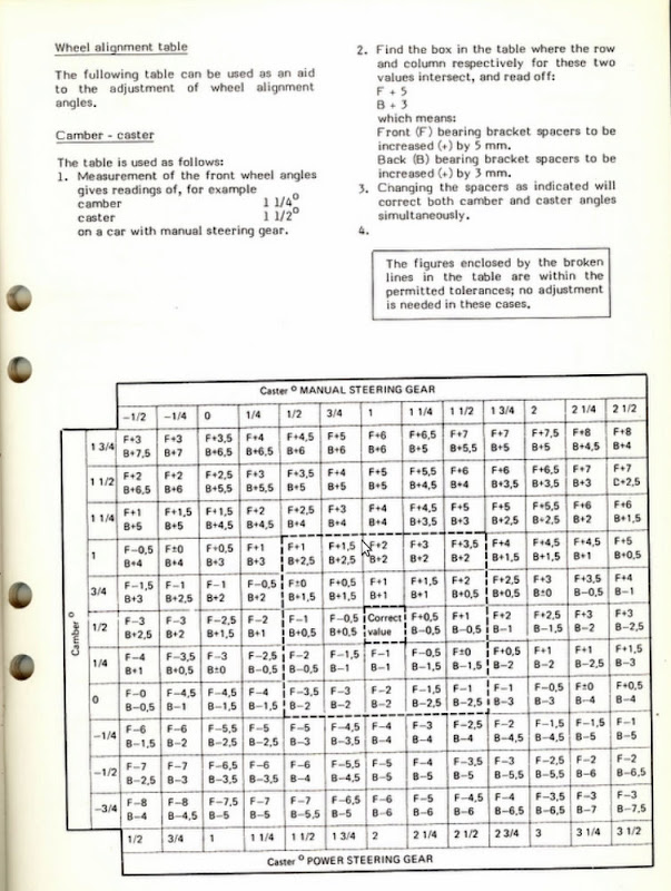

Je pense que tu as du le voir mais sait on jammais..Il existe dans la doc un petit tableau avec toutes les valeurs de correction a faire selon les mesures obtenues.Cela permet de regler la chasse et le carrossage assez rapidement .
En gros pour chaque ecart de valeur en carrossage de +0.25deg on met +1 mm sous les supports av et ar , pour la chasse chaque ecart de +0.25 on met 0.5 mm a l ar et on enleve 0.5 a l avant.

non j'ai pas vu mon grand, je vais chercher ça de suite !!!
slash
Messages : 5305
Message par slash » jeu. janv. 27, 2011 10:53 pm
je crois avoir trouvé dans la doc, merci Céleste !

Pour les cales apparement j'en aurai en trop d'après l'analyse du tableau, donc c'est tout bon :sol:
