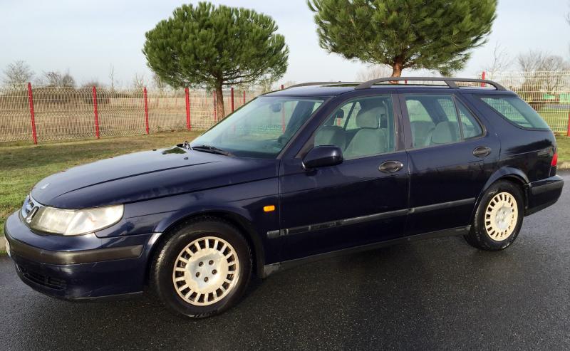

Hello!
Maintenant plus de 30 000 kms parcourus avec, toujours sous le charme...
En revanche depuis peu fumée blanche lors des changements de vitesses, conso d'huile élevée et manque de puissance en montée.
D'apres ce que j'ai pu lire ca sent le turbo fatigué hélas
Je la dépose semaine prochaine chez mixauto.
J'ai aussi les amortos, dump valve, échappement...bref si la liste s'allonge trop, je me poserai la question des réparations ou d'en racheter, mais y'a pas tant de break GPL que ça, je vais regarder de plus pres...
Croisons les doigts pour que la note ne soit pas trop salée, j'aurai du mal à m'en séparer.

Malheureusement en plus du turbo, il y a d'après le mécano un bruit d'embiellage, donc je ne vais pas faire de frais dessus, le garagiste est du même avis...
Je vais ldonc a mettre en vente complète pour pièces...
Faut en trouver une autre maintenant!
A plus
