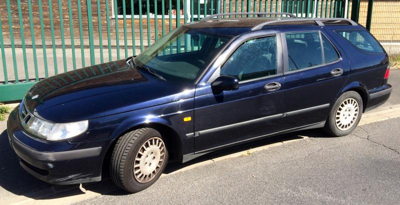

Voilà pour la présentation, avec une petite photo en prime!

bienvenu , elle ne serait pas noir cette auto avec les boutons de l'auto radio usées blancs

Bleu foncé avec effectivement les boutons de radio usés.
Tu la connais? Ou tu as été la voir? Je l'ai acheté à un particulier du côté d'Orly.Image

oui c'est bien celle la , quelqu'un d'ici avait été la voir et m'avait demandé conseils et envoyé le controle et des photos , pour le prix tu ne risques rien
