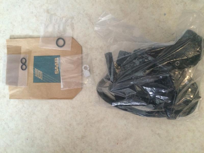

Salut à tous, un peut de News ce matin dans la boîte aux lettres :bounce: ,
Un colis de chez RBM avec ceci:
- les joints nécessaire à l'intervention sur la crépine
- le kit upgrade pcv
- les bagues du levier de vitesse.
Me manque plus que mes filtres et bougies pour pouvoir opérer la patiente :lol:

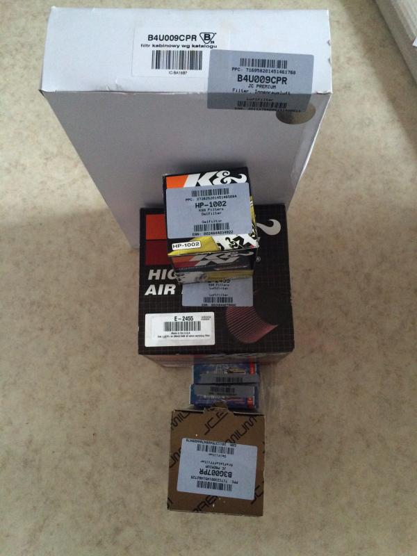

Sinon dernière commande de pieces reçu :
et ce matin parti chercher quelques bricoles chez un ancien Saabiste,roue galette et manivelle trouvée, ainsi que mon interrupteur de rétro électrique.

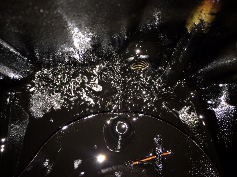

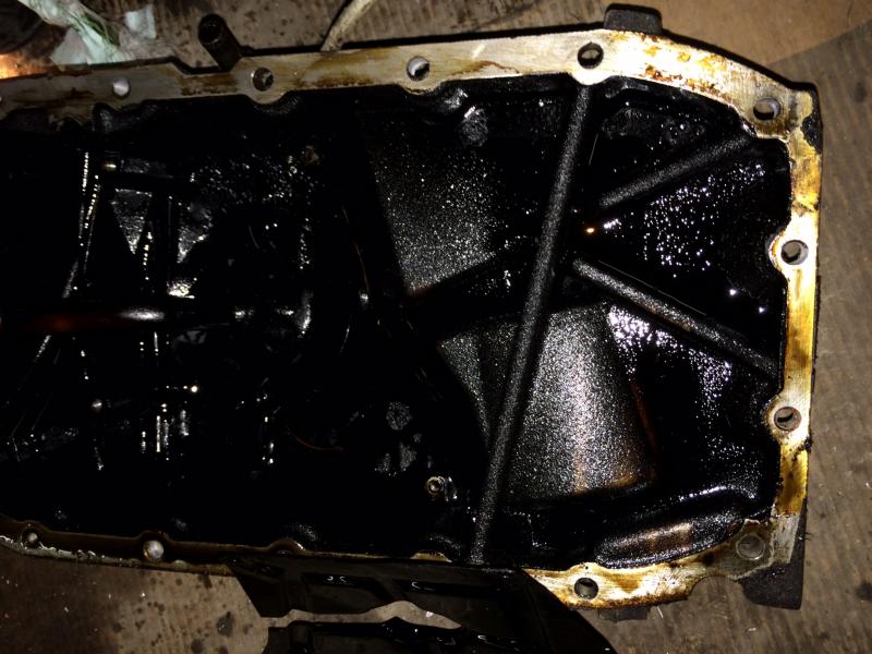

Salut à tous , voici enfin quelques News, le tout en photo:
On a du sortir la chignole sur ce coup là :heink:
Pour trouver ceci :pfff:
Et même ca :ouch:
Alors comment dire... C'est quoi cette m...e????
J'ai même retrouver des aiguilles de pin dans le fond du carter, enfin bref.
Une après midi plus tard, j'ai changer filtres et bougies et le moteur c'est tout de suite senti mieux :D

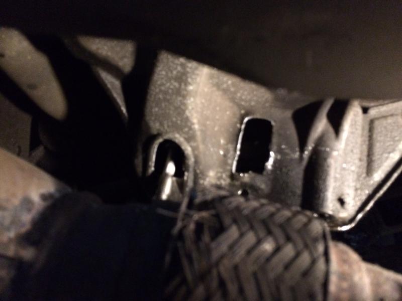

J'ai amener la dame au ct et mis à part ma portière bloqué,j'ai les flexibles de freins arrière ainsi que les silents-blocs de train-ar à changer.
Ceux des triangles avant sont pas top non plus alors je me tâte à savoir si je change pour de l'origine ou peut être pour des renforcé de chez Rbm.

ben quand on dit qu'il faut faire la crépine , rien de vaut des images pour convaincre les réticents
