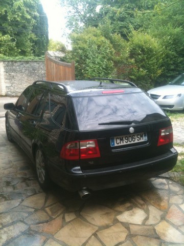

Du coup là j'ai fait fort . Hier j'ai du soulever l'avant droit de la voiture de la casse , tout à l'heure j'ai du soulever l'arrière....pfff . A ce state je constate que le silencieux n'est pas démontable , faut se glisser jusqu'au milieu de la voiture.... pas glup avec la bagnole calée avec des moyens douteux...comme le silencieux était un peu pourri je lui ai arraché la tronche de rage, je l'ai ruiné
Franchement ça va etre plus discret que l'espèce de trompette qu y avait :
