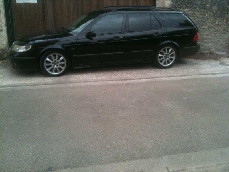

Pour le plaisir, vu qu'elle est à peu pret propre pour une fois
...c'est pas cadré parce que je voulais pas qu'on voit le nom de la boite de mon voisin...

Très jolie !!
Tu aurai sinon plus de vues de l'intérieur ?

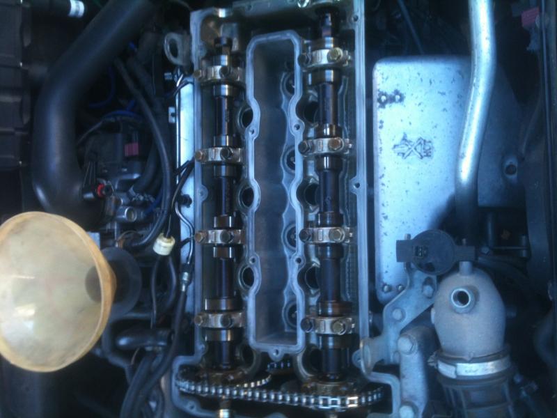

Puis comme l’admission était démontée j'ai ouvert pour la première fois ma belle dump maptune (je sais meme pas pourquoi j'avais acheté ce machin d'ailleurs) , j'ai bien fait , elle risquait pas de fonctionner cela là ...incroyable qu'ils laissent sortir de chez eux des trucs comme ça , les deux toriques sur lesquels coulisse le piston étaient pas dans leurs logements donc le piston bougeait pas d'un mn...tjrs fermée...

Puis je me suis penché sur un léger suintement de ldr qui fait que je remettais 1 litre tous les 10K et que ça sentait fort le liquide à l’arrêt après avoir rouler , c'est fou de trainer un pb comme ça pendant tout ce temps , alors qu'il suffisait de changer un collier sur le départ culasse vers chauffage habitacle
Demain je lui fais grosse vidange au gasoil comme j'aime bien

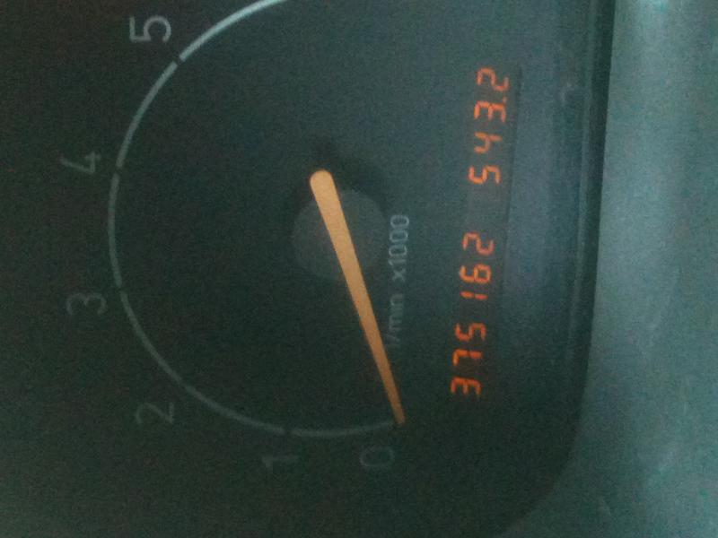

Bon d'un côté à près de 375mk c'est normal que la grand-mère couine un peu

Photo après gasoil et rinçage.... propre comme y a 2 ans
