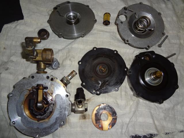

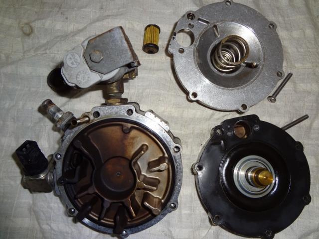

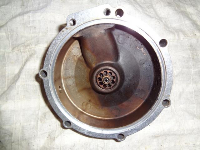

slt a tous , comme prévue j ai démonté mon vapo vraiment pas accessible et je l ai ouvert par curiosité pour voir l intérieur mais j ai pas réussi a tout ouvrirImage

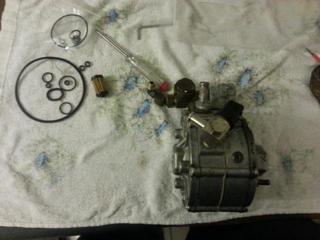

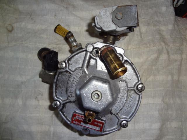

bonsoir bon je viens enfin de changer les joints du détendeur le spécialiste GPL ma quand même changé les 2 grand filtres car il fallait 1 petit outil spécial (fait maison) et j ai changé le reste , il m a même
donné la notice pour les changer la prochaine fois sympas le gars .
Il manque plus qu a tous remonter et a faire les réglages si nécessaire Image
