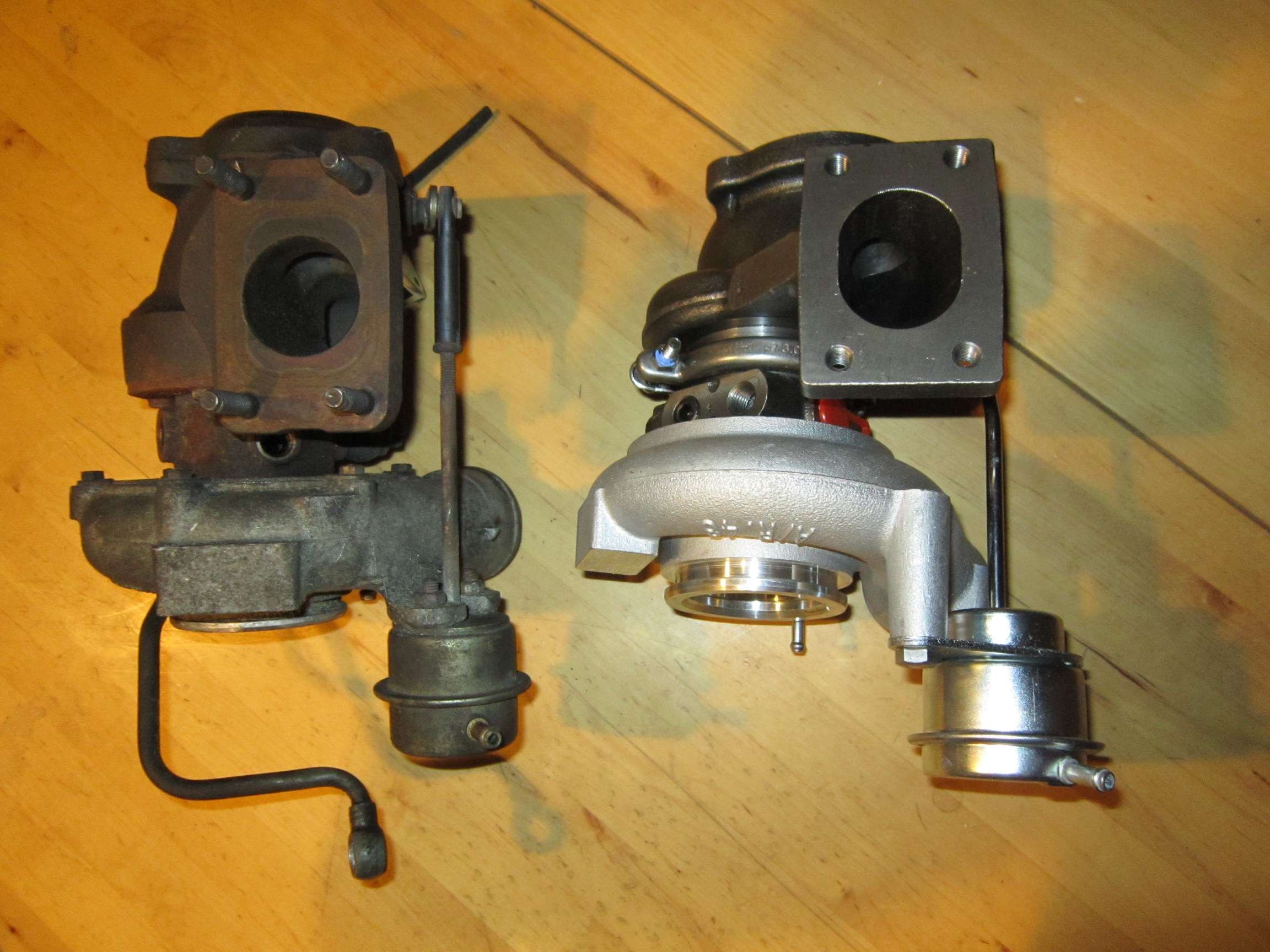

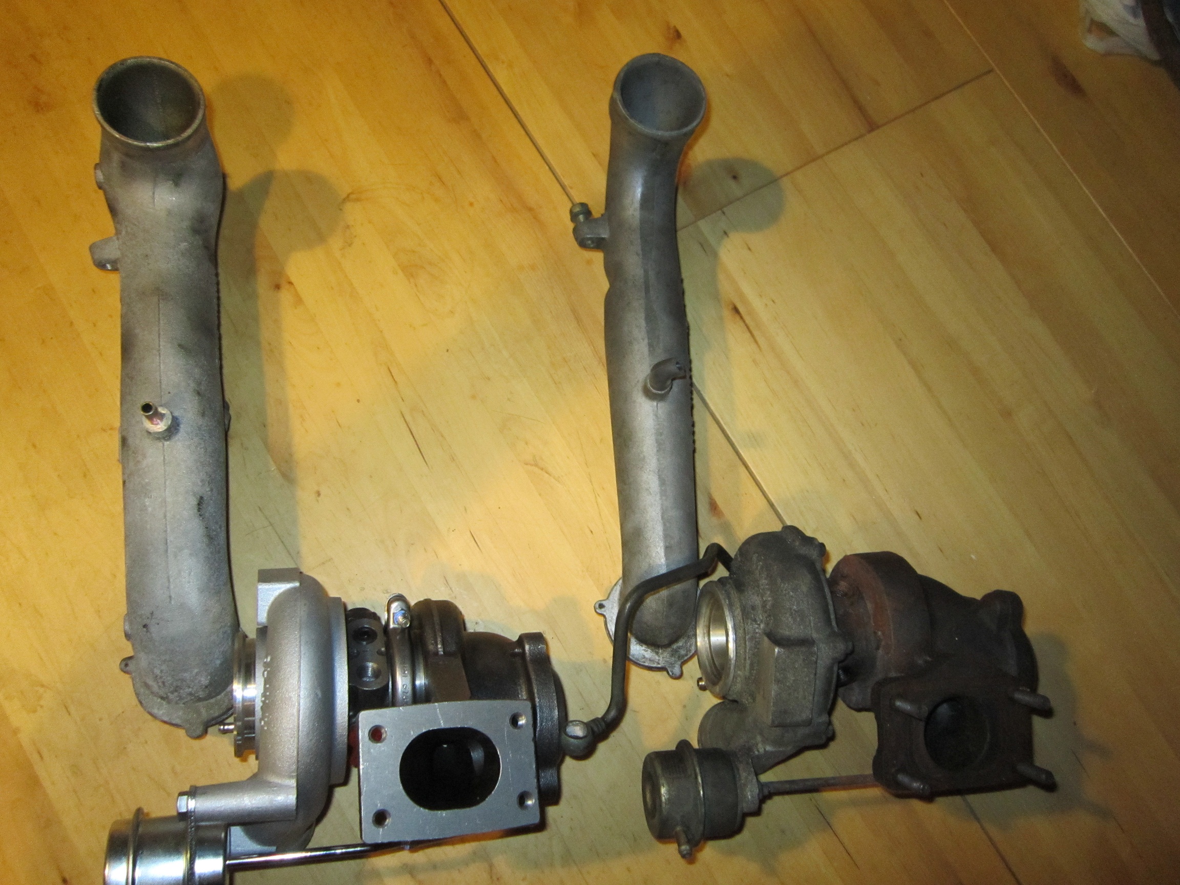

Hihihi, exit le Garrett GT1752:
Place au Mitsu TD04 15T TD04 19T:
[:eric02]
Et le 'cobra' quivabien:
[:eric02]
+ Injecteurs Siemens 630cc/mn @3bars pour E85 et 290/310CH ça devrait aller là.
[:eric02]

J'ai décidé de ne pas swapper avec le B235R récupéré sur l'Aéro (je le garde pour la Viggen que je rachèterai bien un jour [:eric02] ), je laisse le B205 d'origine initialement de 150CH.
Entre 300 et 320CH à l'E85 est un maximum sous peine de percer les pistons d'origine du B205 , à moins de monter des Wossner qui coûtent un bras.
Je change:
- turbo avec pipe d'admission d'Aéro et tubulures eau/huile pour TD04 Mitsu.
- manifold d'admission (par celui du B235 de l'Aéro) pour injecteurs gros débits à corps plus fin.
- injecteurs Siemens 630cc avec rondelles de rehausse pour fixation.
- filtre à air par un 'sport'.
- ligne d'échappement (par une d'Aéro)
- l'embrayage par celui de l'Aéro renforcé.
- of course la cartographie avec T7 suite.
Il me manque quelques pièces et joints, je vais attaquer début octobre, ou au plus tard le 15, j'ai promis un job sur une 9.3 auparavant.
