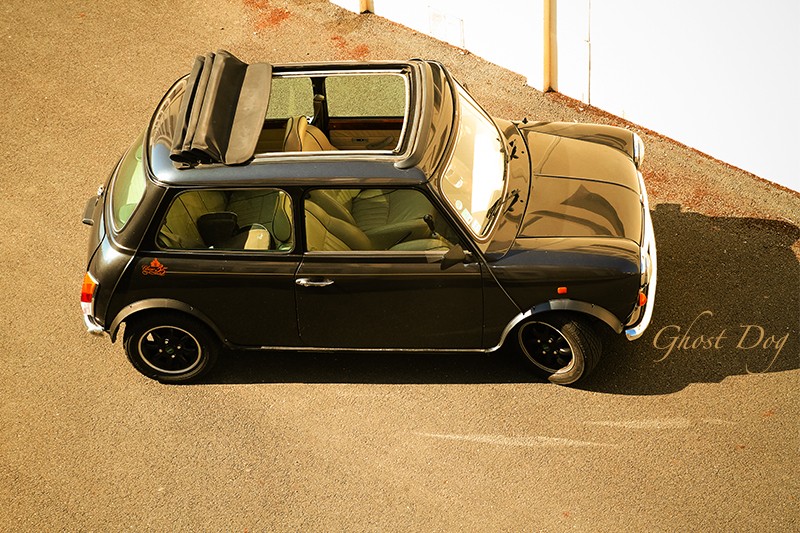

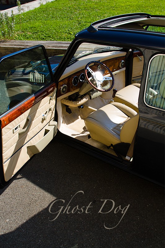

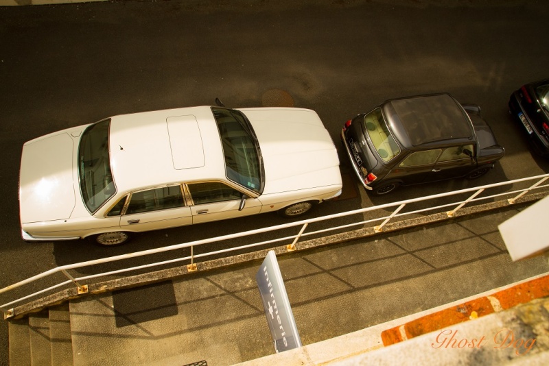

je me présente donc ici, Maxime 40 ans, passionné de voitures plutôt typées "Youngtimers".
J'ai toujours roulé en Austin Mini, une dizaine depuis que j'ai eu le permis, ça reste ma Number One (ça commence bien sur un Forum Saab :D )

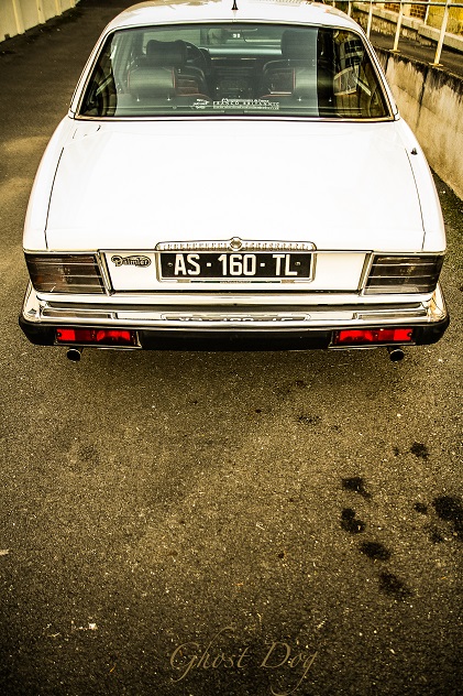

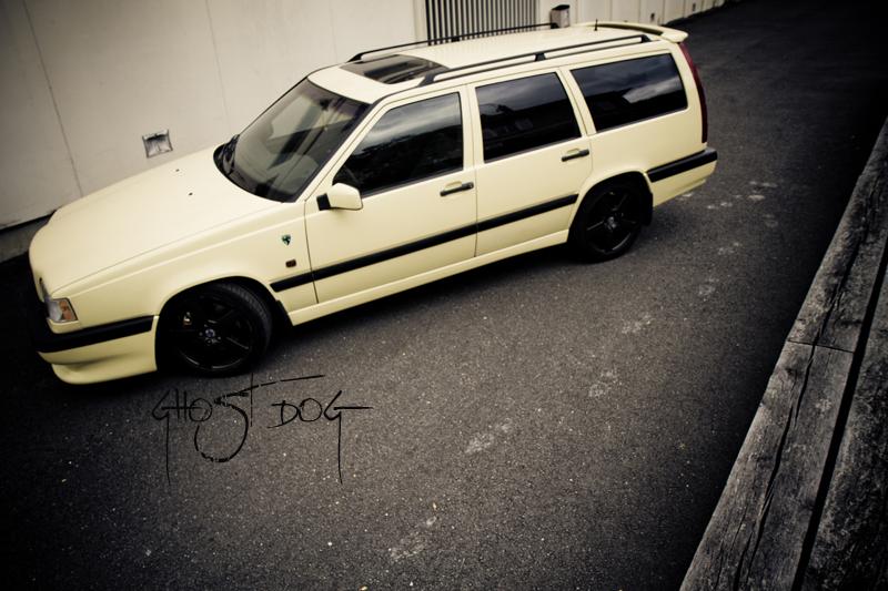

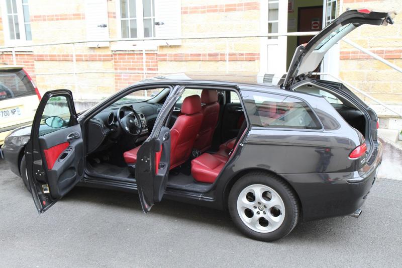

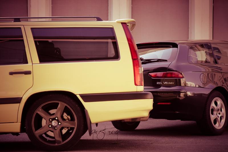

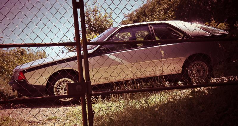

Sinon on va s'arrêter aux 5/6 dernières voitures pour ne pas remonter trop loin : Fuego Turbo nickel (et oui :D ), Mini Mayfair, Volvo 855 T5R jaune en B.M. :) , Alfa Romeo 156 SW 2.5 v6 24s, Daimler 4.0'93, Mini 1.3 35ème anniversaire entre autres, donc c'est plutôt varié (L'Alfa étant le meilleur compromis à mes yeux/oreilles... pratique/fiable/joli/performant.)

Et puis je suis aussi un grand fan de la Fuego Turbo (essence) !

Beau CV!
Je suis intéressé par deux de tes ex...en bon fan de break.
Tu pourrais nous écrire quelques lignes sur la volvo et l'alfa? Et pourquoi a choisir tu garderais l'Alfa...? La mélodie, ça va s'en dire, et?

jolie l'alfa !! lovelove
