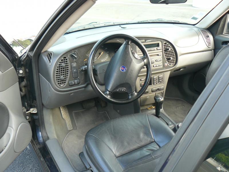

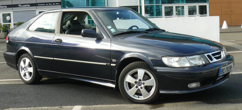

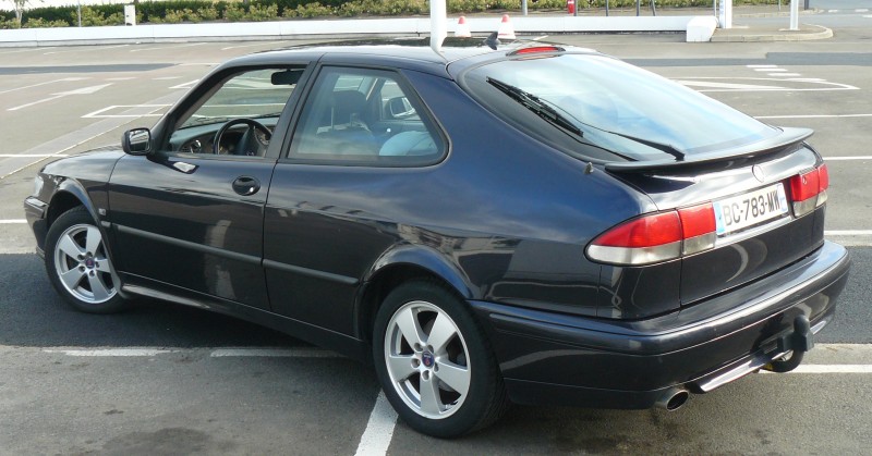

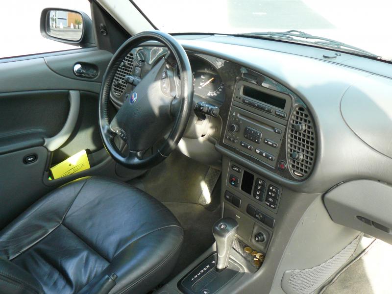

Bon ben voilà quelques photos :
Bonne soirée à tous
Re: [9-3] 2002 Coupé 2.0T SE 185 B.A. Maptun Ethanol
Message par egillon92 » dim. nov. 20, 2016 9:02 pm
Elle est bleu marine ? on la dirait noire sur les photos ?
jubil
Messages : 1098
Message par jubil » lun. nov. 21, 2016 6:20 pm
Sûrement Midnight Blue Pearl, qui est vraiment sombre ;).
Bel exemplaire.
Message par jeff60600 » lun. nov. 21, 2016 10:31 pm
Oui "Bleu nuit métallisé" d'après la facture de vente en 2010.
