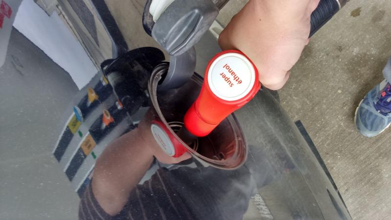

Bonjour à tous, de retour de chez Melun Motors, ECU remplaçé et marié au véhicule. Je viens de faire mon premier plein E85 pour 39€, chez nous le litre est à 0.679€. Reste plus qu'à trouver une petite route sympa pour libérer les 270ch de la demoiselle.

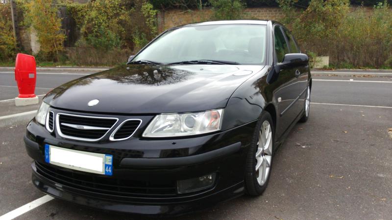

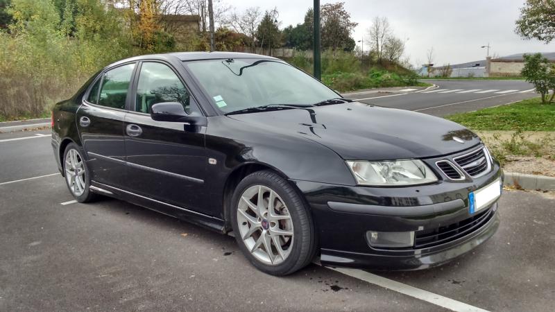

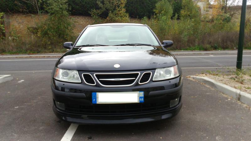

Voici quelques photos du véhicule l'état d'achat.

Re: Saab 9-3 2.0 Turbo Aero 2005 avec preparation Maptun Biopower en cours
Premier plein en E85!
